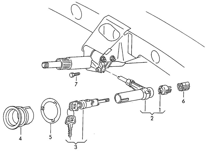

M_GORDON Publicado 29 de Octubre del 2007 Denunciar Publicado 29 de Octubre del 2007 hola, gordon , siento no haver podido escrivirte , es facil pica con un destornillador la punta del medio de thor y luego veras que ya te entra la llave d ethor , tamien tienes que saver que para sacar el bombin del clausor tienes que poner la llave en el bombin y girarla una posicion , entonces veras que ya sale . dime algo , a veces yo tmbien me equivoco , si es asi no te preocupes ya buscare la solucion saludos :clap1: OK! entonces el tornillo ese que no veo por ningún lado es uno de tipo Resisthor. Lo de la punta esa lo suelo hacer con un granete JEJE, no es la primera vez. Gracias Quin! PD: aunque no creo que lo haga ahora, teniendo el puente cerca, ya que no encontré ni siquiera el tornillo. Responder
Dobbie Publicado 29 de Octubre del 2007 Autor Denunciar Publicado 29 de Octubre del 2007 yo por debajo tampoco veo ninguj tornillo, despues del puente tratare de quitar el marcador, y asi si puedo reponer una lampara fundida... ya os contare.. GRACIAS Responder
M_GORDON Publicado 30 de Octubre del 2007 Denunciar Publicado 30 de Octubre del 2007 OK tolo, pero para sustituir la pieza nº1 hay que soltar ese tornillo? Responder
Dobbie Publicado 30 de Octubre del 2007 Autor Denunciar Publicado 30 de Octubre del 2007 Muchas gracias amigo... en mi A6 del 1996 la pieza 1 es de color blanca, y la pieza 6 es de color rosa.... yo si me tumbo bajo el volante no veo ningun tornillo... despues de este puente me metere a ello en serio y posteare fotos haber si entre todos podemos sacar algo.... Muchisimas gracias Responder
