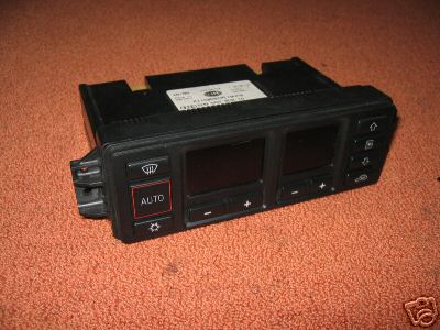

Hola!! buscando en ebay.de encontré esto...
Audi A3 8L Klimabedienteil Climatronic Facelift Klima num. de articulo: 220163915993 x unos 70 lereles.
A ver k os parece chicos.
Ese clima parece para consola doble din, no :drool:

Estoy contigo, parece más estrecho, este es el que lleva encima el navegador...casi seguro.

Hola, ya que estais hablando del tema, voy a hacer una pregunta interesante:
Puedo cambiar esye mando del clima...
Por este otro?...
Es que me he pasado por un desguace buscando una llanta de acero, para poner de repuesto y me he traido para casa el mueble de la consola central de un
S3 (sin radio ni mando del Clima, como el de la última foto, que me costaba más) y además me traje tambien el guarnecido del tunel central (el de la palanca de cambio )
Podre ponerle todo esto a mi A3 8L o no me va a encajar en el sitio??
y ya si pudiese ponerle esta nueva consola central, será la que se le puede `poner navegador??

Pues la verdad k me pillas a contrapié!! no parecen k sean iguales de grande los cuadros, pero si lo k dices es de cambiar toda la consola lo mas seguro es k si. Otra cosa es k la consola nueva te encaje en tu coche y k el cuadro nuevo del clima tenga los mismos conectores k el antiguo.
Se trataria de desmontar aver...
suerte un saludo

Buenas, a priori es el simpe din, ya que el doble din apenas tiene frontal bajo los botones, va justillo.
Lo que sí debes tener en cuenta es el color, que a veces las fotos engañan. Está el negro mate y el negro brillante. Deberías comprobar primero la referencia, si acaba en 5PR es soul negro (mate), si es B98 es negro satinado.
En principio son iguales y ese clima te vale, solo tienes que ajustarlo al mueble dependiendo de la posición que lo tengas.
La semana pasada me coloque una pantalla de doble din y lo único que tube que hacer es limar un poco para ajustar al hueco, con paciencia todo se consigue. Esto lo puedes ver en un link de nuestro amigo RUBIO, que nos explicó como adaptar un mueble doble din a nuestros culo huevos y se ve esto muy bien.
