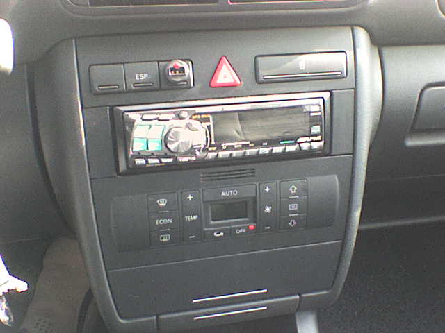

Llevo varios días dándole vueltas a la cabeza para ponerme un navegador RNS-E y después de leer multitud de mensajes en este foro, resumo lo recopilado para ver si lo he entendido bien:
-Desmontar consola y cambiar la recepción de 1-DIN a 2-DIN.
-Conectar cables can-bus desde el cuadro a la consola (he comprobado en el cuadro que tiene can-bus).
-Limar clima e instalar en la parte inferior de la consola.
-Instalar navegador en la parte superior de la consola.
Material necesario:
-Navegador RNS-E (incluida antena, dvd de navegación, conectores)
-Recepción conversión 1-DIN a 2-DIN.
-Cables can-bus del cuadro a la consola. (de 1,5 mm).
-Set de llaves de extracción.
-Herramientas varias y paciencia…
Dudas:
-¿Necesito el Vag-com para configurarlo una vez instalado?
-¿Necesito algún adaptador de ISO a FASTON? Tengo dos conectores (creo que ISO), en uno están los altavoces delanteros y traseros y en el otro la alimentación.
-¿Necesito llevar algún otro cable a la consola? Aparte de los altavoces, tengo la masa, el positivo y la iluminación. No tengo FIS en el cuadro.
-¿En que pines del cuadro tengo que conectar los dos cables de can-bus? ¿Como?
-¿Solo hay que limar el clima? En fotos he visto que el RNS-E para el A3 tiene las esquinas superiores redondeadas y no se si acoplará bien en la consola de mi A3 8L. Os adjunto foto de mi consola.
Muchas gracias,
También he leido en un foro en inglés que se puede poner un RNS-E de un A4 recortandolo un poco y codificando mediante el Vagcom como si fuera de un A6. Es cierto?
Entonces cual compro, el del A3 o el del A4?
Adjunto foto del foro que muestra como ha puesto un RNS-E de un A4 (8E0 035 192 D)
Muchas gracias,

O meu:
:D :D -> http://www.audisport-iberica.com/foro/inde...100951&st=0
Se o teu A3 é de 2003, só deves precisar de
Material necesario:
Não deves precisar de ligar cabos nenhuns ao "cuadro" porque em 2003 os A3 já traziam o Concert II, logo já tinham CAN no rádio :flwrs:
Não compres o RNS-E do A3 8P, porque tem os "cantos redondos" superiores e depois não se adapta ao nosso carro. Ou A4 ou A6 e depois codifica como A6.
Se precisares de ajuda, manda PM! Saludos!
Muchas gracias,
Este es el mejor que he visto, una obra de arte, ningun hueco a los lados.
