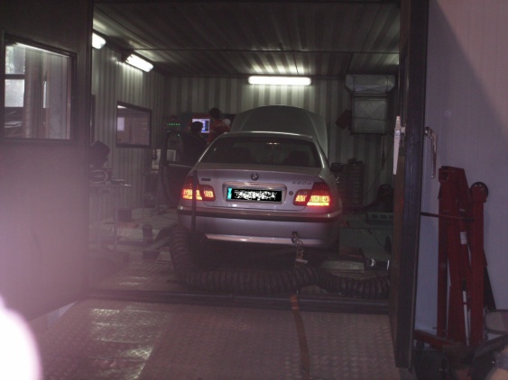

GAUDI Publicado 5 de Noviembre del 2007 Denunciar Publicado 5 de Noviembre del 2007 Por si alguno de BCN está interesado en el tema le puedo comentar que el viernes pasado fuimos a DIMSPORT de Barcelona a hecerle una repro a un BMW 320 D 150cv, aunque hay una historia detrás. A este BMW se le rompió el turbo, y BMW se lo arregló pero los hijos de p....le metieron el soft del 136cv para protegerle el turbo. Pero esto se descubrió en el banco de pruebas de DIMSPORT, no era normal que el 320D 150cv diera 151cv reales tan solo, al descargar el soft de la centralita "sorpresa" nuevo soft de bmw del 136cv, el caso es que se retocó el mapa y despues de cargar el soft nuevo en el coche se volvió a hacer la prueba en el banco y PUMM de 151 a 178,4cv en una horita, ademas se lé anulo la EGR. El caso es que el coche en s..ta tenia un tiro el coche que flipabas aunque la carretera tirara para arriba. Evidentemente en breve iré a meter una repro a mi A4 B6 TDI 130cv, me comentan que me dejarán el coche con unos 165cv reales, mas no para asegurar que el motor no sufra nada y que esté dentro de los margenes de normalidad. La clave de todo es el banco de pruebas lo tengo clarisimo despues de lo visto respecto a lo que he visto en otros sin banco. La repro del A4 TDI 130cv me saldria en unos 700 euros contando las dos pruebas del banco, la de antes y la de despues. Dimsport es un colaborador ASI conque además tendré el descuento. Responder
