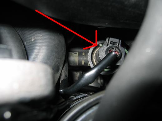

kyfran Publicado 8 de Enero del 2006 Autor Denunciar Publicado 8 de Enero del 2006 Como quiera que no confío demasiado en el concesionario, a la vista de mi última visita (no detectaron nada con su maravilloso chequeo por el que te cobran más de 6 € :clap1: :clap1: ), ésta tarde me he liado la manta a la cabeza, y siguiendo las indicaciones que puso Ofrem en la primera página de éste post (no he conseguido localizar las ilustraciones en mi elsawin ), y he tratado de localizar el sensor de temperatura del gasóil, para ver si conseguía localizar algún cortocircuito, cable cortado o similar. Pues bien, creo que el sensor en cuestión es el que más abajo os pongo (salvo que algún experto me corrija, por supuesto ) Las únicas anomalías que he encontrado: 1º. El cable que llega hasta el sensor, realiza un giro de 90 º, y me da la impresión de que está demasiado forzado: es posible que alguno de los dos cables q lleva en su interior (lo que se ve en color negro es una funda protectora de los dos cables que lleva dentro, de color verde y gris). 2º. Los citados cables, cuando llegan al conector, están expuestos, y casi sueltos del sensor (de hecho, al cogerlos me he quedado con ellos en la mano ) El sensor en cuestión está justo detrás del filtro del gasóil; resulta que dicho filtro me lo sustituyeron el pasado mes de agosto (se me rompió) y es posible que, al cambiarlo, tirasen en el taller accidentamente del cable que llega hasta el sensor de temperatura del combustible, siendo ésa la posible causa de la avería Lo gracioso es que he tratado de borrar la avería con el vag-com (sigue saliendo como intermitente) pero inmediatamente vuelve a aparecer :clap1: :clap1: Bueno, a la espera de que alguno de vosotros me oriente un poco, os pongo las fotos prometidas. La primera: el sensor una vez localizado. Responder

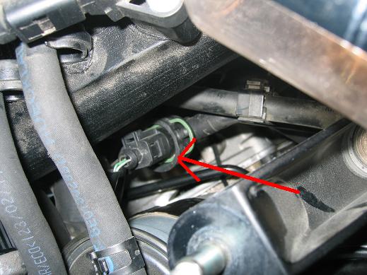

kyfran Publicado 8 de Enero del 2006 Autor Denunciar Publicado 8 de Enero del 2006 La 2ª: otra del sensor: podéis observar los dos pequeños cables que salen de la funda protectora (de color negro) y llegan hasta el conector. Responder
