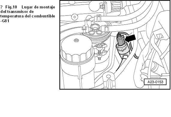

Y la 3ª y última (para no aburriros demasiado): aquí he señalado el giro forzado de 90º que hace el cable, así como los dos pequeños cables que llegan hasta el conector.
Espero vuestras sugerencias.

Yo haria lo siguiente, suelta el conector de sensor, prueba a pasarlo por algun sitio, si puedes, que no este tan forzado el cable, limpia con un spray de limpiador de contacto, el terminal y los cales, espera un poco a que se seque y "enchufa" de nuevo, si es un error pasdajero y sabiendo como se las gastan en los conces, es probable que si la vez anterior sustituyeron el cableado (creo recordar que era lo que se rompio), lo hayan puesto casi a capon, estando forzado, eso si no se ha vuelto a romper.

Tomo nota de tu sugerencia, pero el problema es que el dichoso sensor está en un sitio imposible: casi no me cabe la mano, y habrá que desmontar algún tubo o pieza que existe encima para poder realizar la operación que me comentas.....
Voy a darles una oportunidad al conce, a ver qué hacen, ya que tengo localizado el orígen del problema, y en caso negativo, tendré q volverme a pringar :unsure::cfsd1:;)
