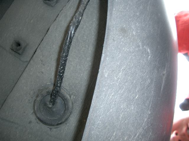

mil_ocho_t Publicado 29 de Octubre del 2007 Denunciar Publicado 29 de Octubre del 2007 pues resulta que compre unos sensores de parking para colocar en la parte trasera de mi a6 c5 4puertas, y el otro dia estuve mirando, y remirando y no veo manera de pasar los cables desde la defensa al maletero, para hacer la conexion con las luces de marcha atras y poner la centralita.supongo que algun otro habra puesto sensores de aparcamiento, por donde pasasteis los cables??? muchas gracias por vuestra ayuda. un saludo Tanto a la izquierda como a la derecha del maletero tienes unos tacos de goma que comunican el exterior y el interior. En mi caso los pasé por el lado derecho. Si miras bien los encuentras enseguida. Responder

txispis Publicado 29 de Octubre del 2007 Denunciar Publicado 29 de Octubre del 2007 Blanco y en botella jejeje, es la instalacion del mio.... es que no hacemos busquedas en el foro, si es que esta casi todo escrito y descrito Claro que cuando quites la tapa derecha de dentro del maletero no veras nada por que hay como un plastico negro que hace de revestimiento, pero si pasas un alambre duro de abajo a arriba . y metes la mano por ahi, al fina laparece. Responder

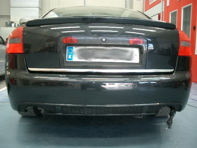

mil_ocho_t Publicado 30 de Octubre del 2007 Denunciar Publicado 30 de Octubre del 2007 Tanto a la izquierda como a la derecha del maletero tienes unos tacos de goma que comunican el exterior y el interior. En mi caso los pasé por el lado derecho.Si miras bien los encuentras enseguida. tuvistes que desmontar el paraca? No es necesario. El A6 C5 tiene en la defensa trasera una moldura negra que es donde van alojados los sensores. Esta moldura tiene un tornillo justo en el medio, tras quitar el tornillo no hace falta desmontar nada, solo taladrar y pasar los cables, por el tapón que bien dice txispis. Tranquilamente con un par de cervezas. Fíjate dónde van: Al principio pensé que no iban a funcionar bien por dónde iban colocados, pero ahora veo que funcionan de maravilla. Responder

txispis Publicado 30 de Octubre del 2007 Denunciar Publicado 30 de Octubre del 2007 (editado) Yo los tuve puestos donde mil-ocho-t y no me gusto nada, porque me leia el suelo y bordillos. Hay que inclinarlos un poco hacia arriba. La altura recomendada de los sensores viene en el manual de cada uno... a partir de 50 cm... creo. Yo al final como puse paragolpes nuevo, imitacion rs6 los puse igual que el rs6 y van de escandalo ahi arriba. Editado 30 de Octubre del 2007 por txispis Responder
dcf Publicado 30 de Octubre del 2007 Denunciar Publicado 30 de Octubre del 2007 No es mi caso, ya que yo los puse en los taladros originales que lleva marcados el parachoques, la altura es superior a 50 cm, el problema que dan no es porqué encuentren bordillos. Saludos Responder
