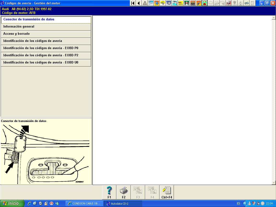

molinero9485 Publicado 29 de Octubre del 2007 Denunciar Publicado 29 de Octubre del 2007 hola, tengo un audi a8 del 97, y no encuentro la clavija en el coche para conectar el cable. Alguien sabe dnd se esconde? Muchas gracias Responder
queroseno Publicado 29 de Octubre del 2007 Denunciar Publicado 29 de Octubre del 2007 hola, tengo un audi a8 del 97, y no encuentro la clavija en el coche para conectar el cable. Alguien sabe dnd se esconde? Muchas gracias Hola,te adjunto imagen haber si fuese este tu modelo. S2 Responder
molinero9485 Publicado 30 de Octubre del 2007 Autor Denunciar Publicado 30 de Octubre del 2007 Muchas gracias, es el mismo modelo. Lo que me falta el el programa en español, que lo tengo en ingles, pero no entiendo ni papa. Un saludo Responder
