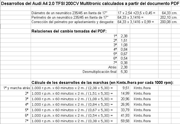

carzapa Publicado 30 de Octubre del 2007 Denunciar Publicado 30 de Octubre del 2007 Como ejemplo, te adjunto el cálculo para el 2.0 TFSI 200 CV. Multitronic, o sea para mi coche. Está hecho en una hoja Excel, pero por algún motivo no me permite adjuntar archivos de ese formato, así que lo he convertido en una imagen, y para que sea fácil de entender el cálculo he escrito en las casillas las fórmulas completas que he utilizado. Un saludo. Responder
raptor Publicado 30 de Octubre del 2007 Autor Denunciar Publicado 30 de Octubre del 2007 Como ejemplo, te adjunto el cálculo para el 2.0 TFSI 200 CV. Multitronic, o sea para mi coche. Está hecho en una hoja Excel, pero por algún motivo no me permite adjuntar archivos de ese formato, así que lo he convertido en una imagen, y para que sea fácil de entender el cálculo he escrito en las casillas las fórmulas completas que he utilizado. Un saludo. Gracias Carzapa, todo un trabajo promovido por mera curiosidad. Saludos.... Responder
