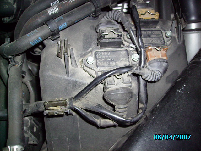

turbolight Publicado 30 de Octubre del 2007 Denunciar Compartir Publicado 30 de Octubre del 2007 Hola y muy buenas hace mogollon de tiempo que llebo una admision CDA-BMC (que ba de lujo) y desde el primer dia que la puse me pregunte para que seria la pieza que tube que quitar, que iba enganchada a la caja del filtro de serie!! no es que la quitara la solte de la caja del filtro de serie y la deje bien sujeta en el coche!!! Es una pieza que se quita con dos tornillos y es de forma ovalada! Y lleba cables por cada lado!! es de unos 12cm x 4 cm de ancho aproximadamente!! Ya hos pondre una foto!! PD: Mi motor es un 1.8T AGU Saludos y Gracias. Responder Enlace al comentario Compartir en otros sitios web More sharing options...

Rf20vT Publicado 30 de Octubre del 2007 Denunciar Compartir Publicado 30 de Octubre del 2007 Eso creo que es la etapa de potencia para las bobinas... si si, como suena, en el ETKA y los manuales ERWIN la llaman así, que va en la parte superior de la caja del filtro. Cuando compré el coche, me traia una admision K&N, y esa etapa estaba sujeta por ahi con unas bridas a los cables... Responder Enlace al comentario Compartir en otros sitios web More sharing options...
pabloV6 Publicado 30 de Octubre del 2007 Denunciar Compartir Publicado 30 de Octubre del 2007 Es como la foto? si es asi es como te dicen arriba, el mio es un S4 B5 y cuando cambie el filtro los quité y los atornille a un refrigerador de electronica porque supongo que si estaban ahi era para que se enfriaran. Responder Enlace al comentario Compartir en otros sitios web More sharing options...
turbolight Publicado 1 de Noviembre del 2007 Autor Denunciar Compartir Publicado 1 de Noviembre del 2007 Justo... Creo que es a lo que se refiere el amigo PabloV6 Ahi hos dejo unas fotos... (Siendo eso) que es lo que deberia de hacer llebandolo al aire libre (con la admision) Hay que colocarlo de alguna manera o en algun sitio en especial? Gracias y un saludo...!! Saludos.. . Responder Enlace al comentario Compartir en otros sitios web More sharing options...
pabloV6 Publicado 1 de Noviembre del 2007 Denunciar Compartir Publicado 1 de Noviembre del 2007 hay que hacer que se refrigeren un poco Responder Enlace al comentario Compartir en otros sitios web More sharing options...
turbolight Publicado 3 de Noviembre del 2007 Autor Denunciar Compartir Publicado 3 de Noviembre del 2007 hay que hacer que se refrigeren un poco Ammmmm, Entonces con ponerlo en direccion hacia la parrilla delantera del coche , valdra no??? esque no veo otra manera de hacerlo!!! Gracias y un saludo. Responder Enlace al comentario Compartir en otros sitios web More sharing options...
pabloV6 Publicado 3 de Noviembre del 2007 Denunciar Compartir Publicado 3 de Noviembre del 2007 yo las he montado en un refrigerador de electronica de un variador de frecuencia de motores, un trozo de aluminio con aletas para disipar calor, si le entra aire del morro creo que es suficiente o incluso mejor. Responder Enlace al comentario Compartir en otros sitios web More sharing options...
turbolight Publicado 3 de Noviembre del 2007 Autor Denunciar Compartir Publicado 3 de Noviembre del 2007 yo las he montado en un refrigerador de electronica de un variador de frecuencia de motores, un trozo de aluminio con aletas para disipar calor, si le entra aire del morro creo que es suficiente o incluso mejor. :clap1: Responder Enlace al comentario Compartir en otros sitios web More sharing options...
