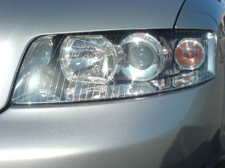

amando Publicado 2 de Noviembre del 2007 Denunciar Publicado 2 de Noviembre del 2007 Por cierto, estoy pensandome ponerselos a mi b6, quedara genial con las lupas que llevan lo pilotos no? Responder
