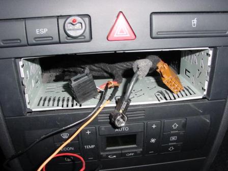

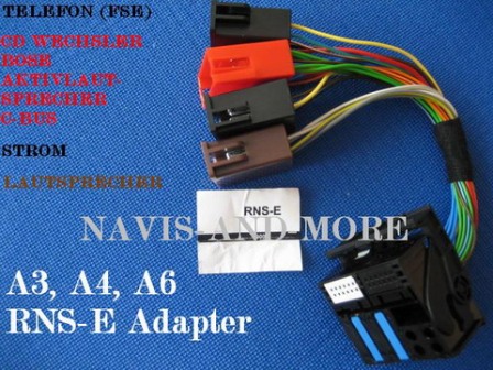

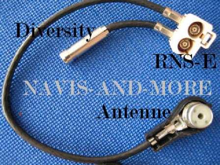

Ximal Publicado 31 de Octubre del 2007 Denunciar Publicado 31 de Octubre del 2007 Hola, ya tengo pedido el RNS-E en Ebay. Mientras llega estoy intentando comprar los conectores necesarios y no me aclaro, a ver si alguien me puede ayudar. Mis conectores son los siguientes: Imagino que necesito este adaptador: El conector negro de la alimentación no habrá problema, y el marrón con los altavoces, tendré que puentear los traseros pues no tengo subwofer ¿simplemente se puentean en paralelo? Otra duda es la antena, aparte de la gps que me envian con el RNS-E, necesito este adaptador? He visto otra igual pero sin el cable que pone diversity. ¿Necesito algún otro cable o adaptador? Muchas gracias, Responder

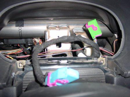

Ximal Publicado 31 de Octubre del 2007 Autor Denunciar Publicado 31 de Octubre del 2007 Mi otro quebradero de cabeza es el tema del can bus. Ya he desmontado el cuadro y si que tiene pues acaba en 920. De esos dos conectores, ¿cual es el que tiene el can bus en los pines 5 y 6? Se pueden desmontar y conectar sin más? Necesito alguna herramienta? Muchas gracias. Responder
Ximal Publicado 2 de Noviembre del 2007 Autor Denunciar Publicado 2 de Noviembre del 2007 (editado) Venga, no me echa nadie una mano??? Estoy sospechando que mi coche no debe tener can-bus pues he leido que se saca de un conector gris de detras del cuadro y yo no tengo ese conector. Imagino que tendré que comprar un emulador de can bus. Y otra duda es la antena de diversidad, mi coche no tiene esa antena... Saludos, Editado 2 de Noviembre del 2007 por Ximal Responder
DJSALUS Publicado 2 de Noviembre del 2007 Denunciar Publicado 2 de Noviembre del 2007 Venga, no me echa nadie una mano??? Estoy sospechando que mi coche no debe tener can-bus pues he leido que se saca de un conector gris de detras del cuadro y yo no tengo ese conector. Imagino que tendré que comprar un emulador de can bus. Y otra duda es la antena de diversidad, mi coche no tiene esa antena... Saludos, Buenas, efectivamente se saca de los pines 5 y 6 del conector múltiple, de 32 polos, gris.... Así que tendrás que tirar de emualador canbus, que yo no conozco, siento no poder ayudarte. S2. Responder
MoBys Publicado 2 de Noviembre del 2007 Denunciar Publicado 2 de Noviembre del 2007 Só agora vi aqui o tópico Falta-te uma ficha vermelha junto ao rádio que devia ter CDS/CAN/SUB+SOM ATRÁS. Sendo assim é preciso arranjar outra maneira de ir buscar CAN, nem que seja através de um emulador... Vou pesquisar entretanto passa por http://www.navplus.us/ e vê se te podem ajudar! Responder

BEEiTCH Publicado 3 de Noviembre del 2007 Denunciar Publicado 3 de Noviembre del 2007 Lleva can bus en los A3 8L si > Diciembre 2001 Responder
MoBys Publicado 3 de Noviembre del 2007 Denunciar Publicado 3 de Noviembre del 2007 Lleva can bus en los A3 8L si > Diciembre 2001 pois, mas o A3 do Ximal não tem nem ficha cinzenta no "cuadro" nem a ficha vermelha junto ao rádio... Responder
Ximal Publicado 4 de Noviembre del 2007 Autor Denunciar Publicado 4 de Noviembre del 2007 Efectivamente, mi coche no tiene el conector gris detras del cuadro ni el conector rojo en la radio por lo que tendré que comprar un emulador de can-bus, pero ahora tengo otra duda: Por lo que he entendido, tengo que configurar el RNS-E del A4 mediante vag-com (cable diagnostico obd 2 v709) como si fuera para un A6. Si se comunica mediante el can-bus, ¿como voy a configurarlo si yo tengo un emulador? ¿Es necesaria esta configuración? Gracias. Responder

Ximal Publicado 5 de Noviembre del 2007 Autor Denunciar Publicado 5 de Noviembre del 2007 (editado) No es necesario CAN-BUS para configurarlo, la línea K es suficiente, y un VagCom 409 o superior. Saludos Yo solo tengo dos conectores, uno marrón con los cuatro altavoces y uno negro con tres cables (positivo, masa e iluminación, pines 6, 7 y 8). Se supone que en ese conector, la línea K va en el pin 3 que yo tengo vacio, ¿Donde consigo la línea K? Respecto al VagCom, me habian comentado que para comunicar con el RNS-E era necesario el 709, ¿no es así? Gracias. Editado 5 de Noviembre del 2007 por Ximal Responder
