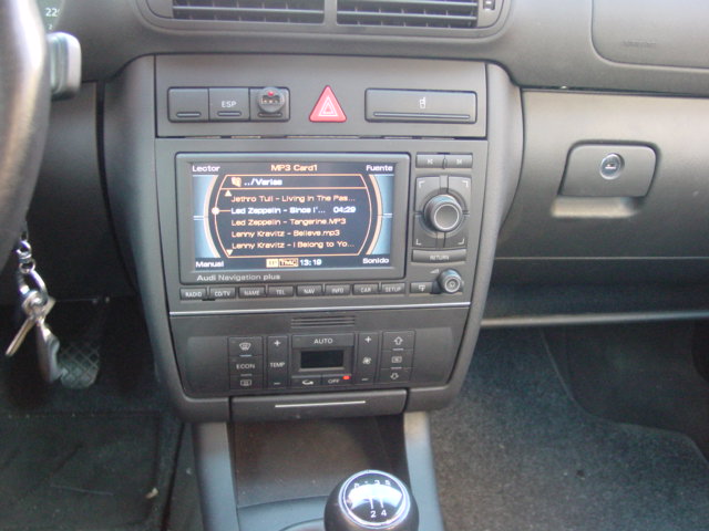

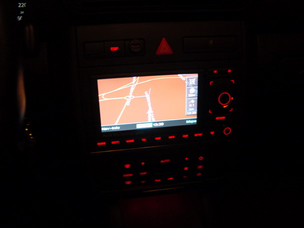

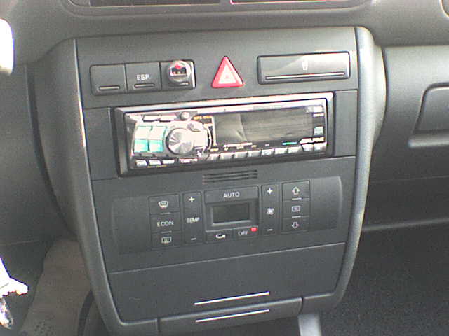

Ximal Publicado 30 de Diciembre del 2007 Autor Denunciar Publicado 30 de Diciembre del 2007 (editado) Hola Ximal.Yo me veo en un inmenso mundo el tener que hacer todo lo que has comentado. Si partiera para Valencia ¿serias capaz de ayudarme para ponerlo en un fin de semana o puente mejor todavia? Yo me pediré uno para Febrero más o menos, finales más bien. Perdona la confianza sin conocerte pero prefiero tener un buen detalle contigo que no uno que me sableé y quizá ni entienda del tema. Saludos desde Alicante. Editado; sigo sin ver mi firma. Hola Bully, no hay ningún problema en ayudarte, de todas formas no creas que entiendo demasiado, lo he ido montando con la ayuda de unos y otros. He visto en otro post que te quieres comprar un RNS-E de un A6, según he leido en varios post, queda mejor el del A4, parece que el espacio entre el navegador y los botones de warning y ESP es menor. Os adjunto las fotos de como ha quedado. Antes: Despues: Tengo que mirar algo para tapar el espacio superior del navegador. Editado 30 de Diciembre del 2007 por Ximal Responder

Ximal Publicado 31 de Diciembre del 2007 Autor Denunciar Publicado 31 de Diciembre del 2007 Es lo que iba a comentarte.El del A4 se me queda en 650 euros, el del A6 me sube a 700 y algo más y me ha vuelto a comentar esta persona que los vende completamente impolutos. Saludos. Pues adelante con el del A4, además necesitarás: -Adaptador doble din. -Emulador Can bus (si no tienes can bus). -Cable Antena radio. -Conectores rápidos (Yo compré uno en ebay que venia con el emulador incluido). -Antena GPS (yo tengo una de sobra). Saludos, Ximo Responder
