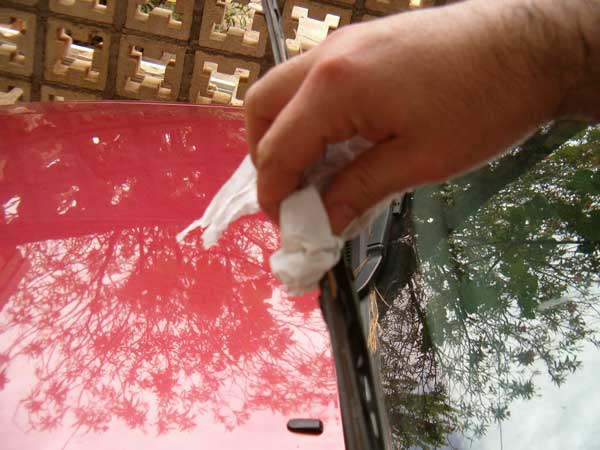

guanterarefrigerada Publicado 6 de Noviembre del 2007 Denunciar Publicado 6 de Noviembre del 2007 Un poco de acetona en un papel, pasarlo por el filo de las escobillas, y nuevas otra vez. Esto, lo hago cada dos/tres meses aprox. Responder

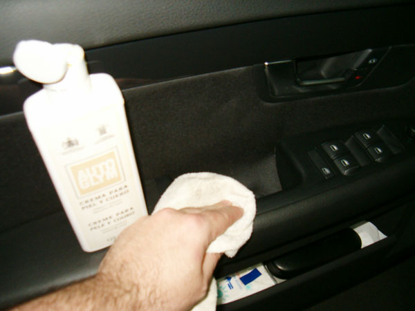

guanterarefrigerada Publicado 6 de Noviembre del 2007 Denunciar Publicado 6 de Noviembre del 2007 Crema para cuero de autoglym en los plásticos pintados de interruptores, clima, etc... para minimizar la tendencia a despellejarse de estas partes. Responder
guanterarefrigerada Publicado 6 de Noviembre del 2007 Denunciar Publicado 6 de Noviembre del 2007 O en su defecto, un poco de vaselina restregada bien (preferente, la crema de cuero) Responder
