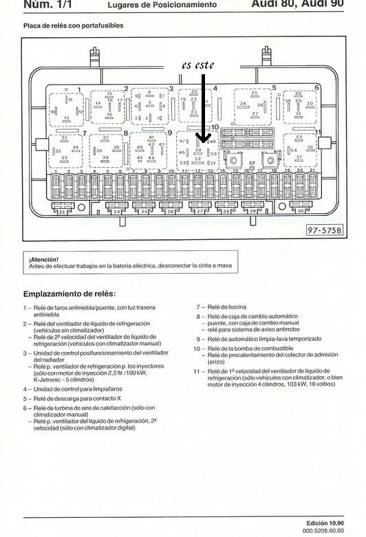

M_GORDON Publicado 6 de Noviembre del 2007 Denunciar Publicado 6 de Noviembre del 2007 Hola.Lo primero que voy a probar es a cambiar el rele de la bomba de gasolina, ya que es lo mas sencillo y barato, y los sintomas coinciden. Lo que no se es cual es. Si alguien me puede pasar los esquemas de la caja de fusibles y reles se lo agradeceria. Saludos. No creo que te sirvan los papelotes que tengo ya que a mí nome coinciden los de debajo del volante Responder
Simon Publicado 6 de Noviembre del 2007 Denunciar Publicado 6 de Noviembre del 2007 Me parece que el rele de la bomba gasolina esta donde los fusibles, almenos en los 80 90 y coupes enlace Responder
ferni308 Publicado 6 de Noviembre del 2007 Denunciar Publicado 6 de Noviembre del 2007 haber si te sirve esta en el enlace pero te la pongo yo aqui un saludo Responder
200turbo Publicado 6 de Noviembre del 2007 Autor Denunciar Publicado 6 de Noviembre del 2007 Muchas gracias. Mañana por la mañana lo compro, pero joer, 62€ me van a soplar por el rele, aunque si no me queda mas remedio........... Ya os ire inform,ando a ver que pasa. Saludos Responder
