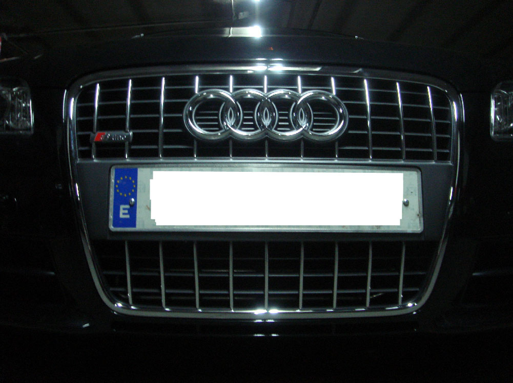

davidsporline Publicado 1 de Noviembre del 2007 Autor Denunciar Publicado 1 de Noviembre del 2007 Paragolpes S-line Responder

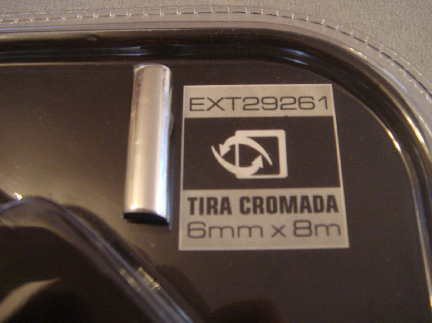

davidsporline Publicado 1 de Noviembre del 2007 Autor Denunciar Publicado 1 de Noviembre del 2007 Empieza el brico, jejeje Tiras de aluminio, coste 12,50 Responder
davidsporline Publicado 1 de Noviembre del 2007 Autor Denunciar Publicado 1 de Noviembre del 2007 Para que quede perfecto con el ancho de las verticales de la rejilla, cogerlo de 6mm Responder

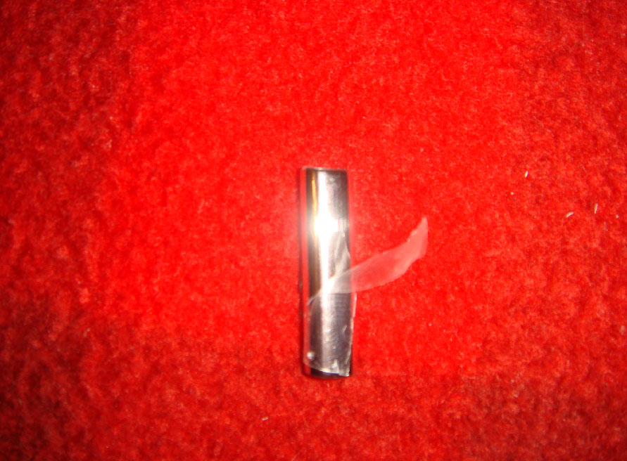

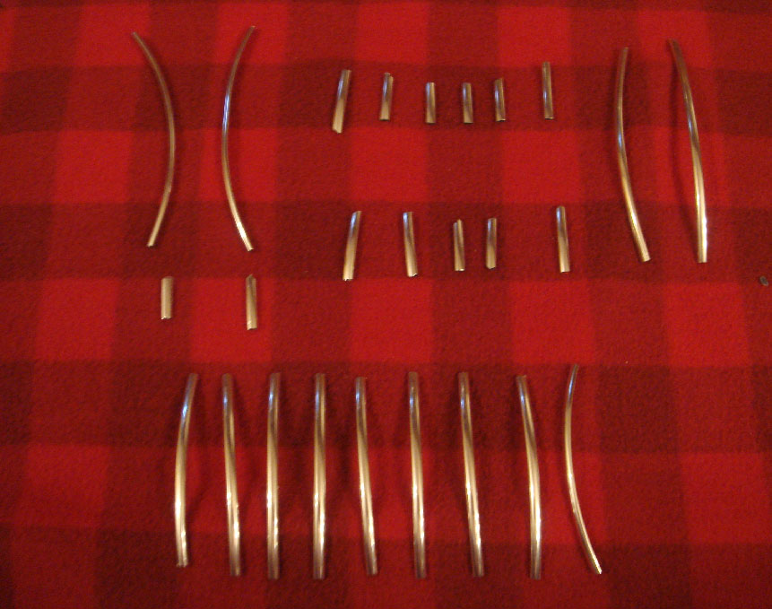

davidsporline Publicado 1 de Noviembre del 2007 Autor Denunciar Publicado 1 de Noviembre del 2007 Cortar todas las tirillas (a medir y a cortar con un cutter) Responder

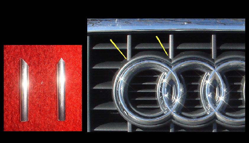

davidsporline Publicado 1 de Noviembre del 2007 Autor Denunciar Publicado 1 de Noviembre del 2007 Si quereis dejarlo perfecto, cortar tambien los angulos que se ven Responder
davidsporline Publicado 1 de Noviembre del 2007 Autor Denunciar Publicado 1 de Noviembre del 2007 Antes o despues de pegar quitarles un plastiquito que apenas se ve ( es muy facil de quitar) Responder

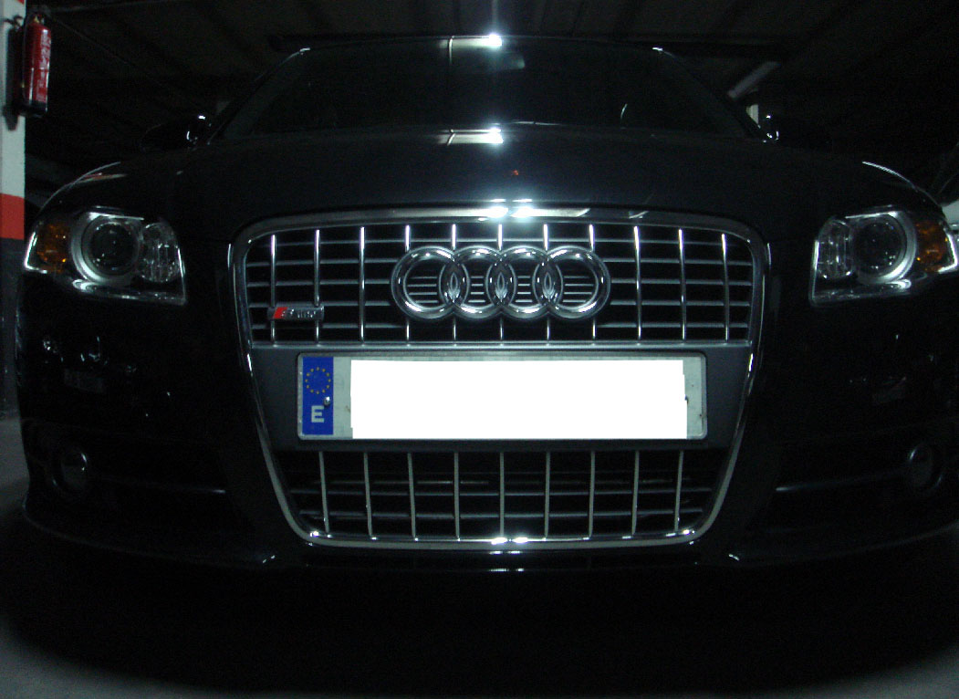

davidsporline Publicado 1 de Noviembre del 2007 Autor Denunciar Publicado 1 de Noviembre del 2007 Y por fin, chan ta ta chan Responder
davidsporline Publicado 1 de Noviembre del 2007 Autor Denunciar Publicado 1 de Noviembre del 2007 Os aseguro que el cambio es radical. Ahi va otra fotito mas de cerca, aunque mañana os pondre alguna pero hecha en la calle a la luz del sol que queda muchisimo mas espectacular. Espero que os guste. Un saludo Responder
