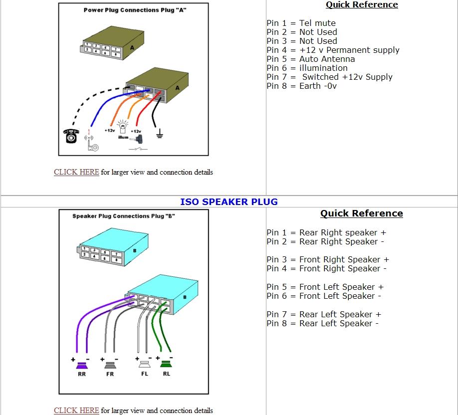

txispis Publicado 4 de Noviembre del 2007 Denunciar Publicado 4 de Noviembre del 2007 Y aqui estan las conexiones de tu radio actual. De lo que me tienes que decir si los cables de iluminacion y positivo a traves de llave de contacto existen en tu radio. Responder
A6Q Publicado 4 de Noviembre del 2007 Autor Denunciar Publicado 4 de Noviembre del 2007 JOSEMA cual fué la que compraste y cual la que instalaste definitivamene,, imagino que una concert I,, pero es que sinceramente tiene un aspecto muy anticuado,, si consigo que esto funcine bien prefiero esta opción,, mas teniendo en cuenta que el equipo chorus no me ha costado muy caro,, hoy mismo he ido a comer fuera y ha ido todo bien inbcluso con el coche en marcha, pero luego otra de las veces que he cogido el coche de vuelta a casa ,, ya ha fallado,, es decir solo sonaban los de atrás....ya he pedido el simulador de can bus que el amigo txispis me enseño, a ver cuando llegue si se le quitan todas las cosas. TXHISPIS con esos esquemas que son los que tienes si no me equivoco en el post de brico, pude hacer la instalación y que todo funcionara,,,me dió el enlace el vendedor que es miembro de esta página.confía que con el simuloador se solucione todo, a ver si hago unas fotos y podeis ver como ha quedado de integrado el equipo.cuando me llegue a ver si me indicas como van esos dos cablecitos que van sueltos en el simulador Responder
txispis Publicado 4 de Noviembre del 2007 Denunciar Publicado 4 de Noviembre del 2007 Desde luego has de exponer mas cosas, para saber lo que hay que hacer para que funcione. Respecto a los altavoces: Si miras detenidamente los dos pin outs que he puesto, en la chorus la salida de los altavoces delanteros los hace por el mismo conector que el de las radios normales, pero los de los traseros, la chorus lo hace por otro conector, por el 1-2 y 3 del conector de 20 pines, y es mas una salida para el ampli trasero que para conectar directamente los altavoces. Por esto deberas puentear unos y otros y te quedaras sin Fader. A no ser que montes un ampli claro esta. Respecto al positivo a traves de contacto: ¿Tu radio normal se encendia cuando le dabas al contacto del coche o cuando le dabas tu al boton de la radio? ¿Se apagaba a la vez que quitabas la llave de contacto o por el contrario la tenias que apagar tu? Si no lo tienes se ha de cablear → Conector múltiple III, de 8 polos, negro: 4 - Borne 86s (contacto S) Respecto a la iluminacion de los botones: Cuando le dabas a las luces del coche ¿se encendian los botones de la radio o siempre estaban encendidos o apagados? Si no lo tienes se ha de cablear: → Conector múltiple III, de 8 polos, negro: 6 - Iluminación de interruptores (borne 58s) Todo esto es fundamental, ya que aunque compres el adaptador de can bus si no tienes la señales cableadas no funcionará y deberás cablearlas. Y por último las señales de can bus (los hilos sueltos del adaptador que has comprado) van asi: → Conector múltiple I, de 20 polos: 7 - Bus CAN High 12 - Bus CAN Low Responder
