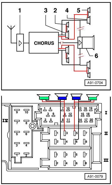

Yo de todas formas te intentaré ayudar. Si has enchufado los altavoces traseros directamente a la salida de baja de la radio (para el ampli) puede que se sature al rato o se caliente la radio y te deje de funcionar hasta el dia siguiente... puede que te cargues asi la salida de baja de la radio original...
Saludos
Publicado (editado)
Pero si lo haces tu sin ampli y tal, debes de hacer este empalme para que se oigan los altavoces trasero bien (perdiendo el control fader), en el primer dibujo se ve la configuracion normal con los 8 altavoces aunque trataremos como si hubiera dos adelante y dos atras y en el segundo dibujo ves el empalme como se debe hacer teniendo en cuenta que los altavoces azules son de adelante y los verdes de atras... no se si lo ves claro o no... Asi te quedarán libres los pines 1-2-3 del conector de 20 pines de colores.
