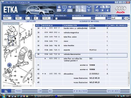

lagarto Publicado 11 de Abril del 2008 Denunciar Compartir Publicado 11 de Abril del 2008 Es el numero 40 y la referencia 034 145 710 B. Su nombre es valvula de desconexion. De precio me pone 37 €. Falta actualizarlo. S2 Responder Enlace al comentario Compartir en otros sitios web More sharing options...
ferni308 Publicado 11 de Abril del 2008 Denunciar Compartir Publicado 11 de Abril del 2008 Es el numero 40 y la referencia 034 145 710 B. Su nombre es valvula de desconexion. De precio me pone 37 €. Falta actualizarlo. S2 julio que lo que quiere es una forge un saludo Responder Enlace al comentario Compartir en otros sitios web More sharing options...
lagarto Publicado 12 de Abril del 2008 Denunciar Compartir Publicado 12 de Abril del 2008 Es el numero 40 y la referencia 034 145 710 B. Su nombre es valvula de desconexion. De precio me pone 37 €. Falta actualizarlo. S2 julio que lo que quiere es una forge un saludo AH! Bueno, pos perdon. Responder Enlace al comentario Compartir en otros sitios web More sharing options...
