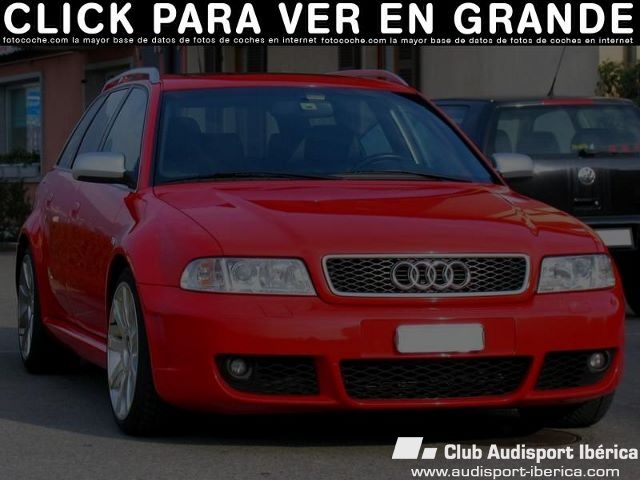

Carmelo Publicado 3 de Abril del 2013 Autor Denunciar Publicado 3 de Abril del 2013 Saludos Carmelo, fantastico tu a3!! referencia sin igual para cualquiera que quiera darle un nuevo lifting a su a3....ademas hecho con muy buen gusto!! Yo lo único que le cambiaria seria el frontal ....poniendole o el del S3 o bien sino tal como lo tienes...recortarle la parte de la rejilla que queda por debajo de la matricula....de manera que quedara un poco como los a3 8p . para gustos colores!! enhorabuena por el curro...siempre motiva ver modelos como estos!! Hola dnomyar, agradezco tus palabras ... lo que no acabo de entender es lo que dices de recortar la rejilla que queda debajo de la matrícula (todo es una parrilla RS4 B7 y no termino de verlo ) Saludos!!! Responder

dnomyar Publicado 3 de Abril del 2013 Denunciar Publicado 3 de Abril del 2013 Saludos Carmelo, fantastico tu a3!! referencia sin igual para cualquiera que quiera darle un nuevo lifting a su a3....ademas hecho con muy buen gusto!! Yo lo único que le cambiaria seria el frontal ....poniendole o el del S3 o bien sino tal como lo tienes...recortarle la parte de la rejilla que queda por debajo de la matricula....de manera que quedara un poco como los a3 8p . para gustos colores!! enhorabuena por el curro...siempre motiva ver modelos como estos!! Hola dnomyar, agradezco tus palabras ... lo que no acabo de entender es lo que dices de recortar la rejilla que queda debajo de la matrícula (todo es una parrilla RS4 B7 y no termino de verlo ) Saludos!!! Saludos Carmelo!! Si, me refiero a suprimir la parte de rejilla que queda por debajo de la matricula del coche...seria lo más parecido a un frontal tal como llevaba el rs4 antiguo (pero con tu rejilla de los aros de audi mas actual)....yo es que soy fan de lo retro!! los audis mas actuales no me convencen para nada en cuanto a estética se refiere!! saludos y enhorabuena!! Responder

Carmelo Publicado 4 de Abril del 2013 Autor Denunciar Publicado 4 de Abril del 2013 Saludos Carmelo, fantastico tu a3!! referencia sin igual para cualquiera que quiera darle un nuevo lifting a su a3....ademas hecho con muy buen gusto!! Yo lo único que le cambiaria seria el frontal ....poniendole o el del S3 o bien sino tal como lo tienes...recortarle la parte de la rejilla que queda por debajo de la matricula....de manera que quedara un poco como los a3 8p . para gustos colores!! enhorabuena por el curro...siempre motiva ver modelos como estos!! Hola dnomyar, agradezco tus palabras ... lo que no acabo de entender es lo que dices de recortar la rejilla que queda debajo de la matrícula (todo es una parrilla RS4 B7 y no termino de verlo ) Saludos!!! Saludos Carmelo!! Si, me refiero a suprimir la parte de rejilla que queda por debajo de la matricula del coche...seria lo más parecido a un frontal tal como llevaba el rs4 antiguo (pero con tu rejilla de los aros de audi mas actual)....yo es que soy fan de lo retro!! los audis mas actuales no me convencen para nada en cuanto a estética se refiere!! saludos y enhorabuena!! Si dnomyar, ahora entiendo lo que dices .... pero hacer eso sería complicado, y de resultado dudoso. En todo caso y si quisiera un look B5 (en vez de B7) lo suyo sería cambiar directamente a dicho paragolpes, que se fabrica para el 8L (ya lo llevan o han llevado varios foreros por aquí). PD.: espectacular B5 ... Responder
