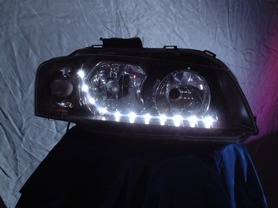

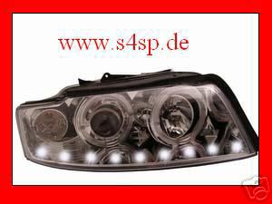

RUBIO Publicado 8 de Febrero del 2008 Denunciar Publicado 8 de Febrero del 2008 Carmeloooooooo.......Tengo algo para tí: ¿te interesa?¿te atreverías a ponerlo y apagarlo cada vez que ves una patrulla?¿y la ITV? Por favor RUBIO, dime donde has visto estos leds, los de abajo los que van en linea ¿Estan en Ebay? ¿Cómo los puedo comprar? Me encanta, decirme donde y como los puedo comprar que se los voy a montar a mi niño del tiron. PD: ¿Por cuánto pueden salir? J..r!. Tu estás cómo yo. Que si lo vendo, que no lo vendo, que lo modifico.... busca en ebay "LED Tagfahrlicht" a nivel europeo y tienes lo que quieras Responder
