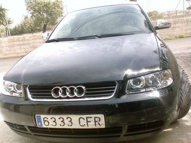

Bully Publicado 16 de Junio del 2008 Denunciar Publicado 16 de Junio del 2008 Carmelo, solo te digo que si unes el material del alargamiento del capot a la chapa del mismo que apoye perfectamente en todos los lugares, de lo contrario el típico que se apoya o se siente con su peso puede resquebrajar el acople, por eso te digo yo que en mi caso, si lo hiciera, me gastaba ese dinero en la pieza para hacerla después en chapa y soldarla perfectamente tratándose en este caso la pieza y el capot de una sola pieza sin miedo a nada, tanto que en cuestión de choque o bollo es perfectamente reparable. Saludos, majo. Responder
Carmelo Publicado 16 de Junio del 2008 Autor Denunciar Publicado 16 de Junio del 2008 Carmelo, solo te digo que si unes el material del alargamiento del capot a la chapa del mismo que apoye perfectamente en todos los lugares, de lo contrario el típico que se apoya o se siente con su peso puede resquebrajar el acople, por eso te digo yo que en mi caso, si lo hiciera, me gastaba ese dinero en la pieza para hacerla después en chapa y soldarla perfectamente tratándose en este caso la pieza y el capot de una sola pieza sin miedo a nada, tanto que en cuestión de choque o bollo es perfectamente reparable. Saludos, majo. Patrick, gracias por tus consejos.... pero yo hago todo en chapa..... el ensanche fué de chapa, y el capot será entero en chapa también. Es lo lógico si se quiere que quede bien. Si no me equivoco, esa pieza que se va a adaptar al capot es ya de chapa.... por lo que pude traducir. Y si no se fabricaría... no tiene sentido hacerlo de otra forma. Un saludo. Responder

santi c Publicado 17 de Junio del 2008 Denunciar Publicado 17 de Junio del 2008 pues carmerlo e intentado mandartelo x mp pero nose,me gusta mas asi como en la foto,pues el añadido de crx el q dices tu es una copia de a3 nuevo azlo diferente ese el final de una buena preparacion para mi forma de pensar un saludo, Responder
Carmelo Publicado 17 de Junio del 2008 Autor Denunciar Publicado 17 de Junio del 2008 pues carmerlo e intentado mandartelo x mp pero nose,me gusta mas asi como en la foto,pues el añadido de crx el q dices tu es una copia de a3 nuevo azlo diferente ese el final de una buena preparacion para mi forma de pensar un saludo, Será algo parecido a eso, pero jod**, ese capot tapa el borde de la parrilla, monta encima de ella..... yo lo que quiero que quede "a ras" del borde, que el capot termine justo en el borde de la parrilla... Responder
Bully Publicado 17 de Junio del 2008 Denunciar Publicado 17 de Junio del 2008 Exacto, de esa forma comentada es estropear al completo el frontal que ya en plan original es precioso. Responder
