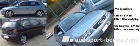

jose f Publicado 12 de Febrero del 2009 Denunciar Publicado 12 de Febrero del 2009 wenas carmelo he estado leyendo y viendo todo el proceso de tu carro y es impresionante <_< te felicito, lo que te propondria es que al salpicadero le pongas un toque de beig como en las puertas como lo lleva el vw polo 9n3,tampoko se que se podria poner, pero remataria el coche. Mi mujer tiene ese polo y las puertas es igual pero el polo el salpicadero continua una franja en beig que hace que quede todo acorde. yo solo te doy una idea B) Tengo ganas de ver tu negrito en directo que nunca e ido a una concentración de este tipo. PD: si te aburres te dejo mi coxe y le haces algo jijiji e broma Responder

Carmelo Publicado 3 de Marzo del 2009 Autor Denunciar Publicado 3 de Marzo del 2009 wenas carmelo he estado leyendo y viendo todo el proceso de tu carro y es impresionante te felicito, lo que te propondria es que al salpicadero le pongas un toque de beig como en las puertas como lo lleva el vw polo 9n3,tampoko se que se podria poner, pero remataria el coche. Mi mujer tiene ese polo y las puertas es igual pero el polo el salpicadero continua una franja en beig que hace que quede todo acorde. yo solo te doy una idea Tengo ganas de ver tu negrito en directo que nunca e ido a una concentración de este tipo. PD: si te aburres te dejo mi coxe y le haces algo jijiji e broma Hola Jose, y gracias por tus comentarios en cuanto a lo de meter cuero en el salpicadero no entiendo muy bien a qué te refieres .... ¿por donde va?.... es que no me lo imagino. Si tienes alguna foto del polo de tu mujer súbela que quiero verloooo Nos vemos muy pronto en la KDD nacional.... saludos! Responder
