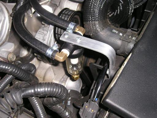

sexul Publicado 3 de Noviembre del 2007 Denunciar Compartir Publicado 3 de Noviembre del 2007 Buenas a todos: Abro este nuevo hilo para plantear una nueva discusion sobre los vapores de aceite que salen de la valcula PCV (gases sobrantes en la tapa de los balancines) por normas anticontaminantes estos gases se vuelven a introducir en el sistema de alimentacion de aire del motor, cosa normal, el problema viene dado que esos gases son vapores de aceite que al enfriar (condensarse) vuelve a convertirse en aceite con lo cual, y muchos lo sabran por experiencia, todo el sistema de admision esta bañando en aceite, logicamente, en el caso del intercooler, el rendimiento no sera el mismo estando limpio que bañado en aceite, ademas la combustion de aceite, si bien es muy energetica (el gasoil es un forma de aceite) tiene el inconveniente de que deja mucho residuo, por lo que estamos ensuciando tambien el motor ( la camara de combustion acaba por tener particulas solidas adheridas). Sabiendo esto pregunto, ¿alguien lo ha instalado? yo lo llevo en un tdi 110 y funciona, sorprende ver la cantidad de aceite que te evitas de meter en el motor. En este sentido lo veo una mejora del motor, ademas, toda la maquinaria agricola que conozco (me refiero a tractores) no aprovechan esos gases (las normas anticontaminantes son mucho menos estrictas, tampoco necesitan catalizador ni nada) y son eternos, solo queman gasoleo. Respecto a ITV y demas, no creo que tenga problema, ademas en todo caso el coche al quemar mas "limpio" incluso emitira menos gases. os dejo unas fotos de los ditintos modelos por oden: "profesional" y "casero". Buceando por internet e visto que en ocasiones no devuelven esos gases al sistema de admision si no que con un filtro lo emiten a la atmosfera, es un modo de asegurarse que no estra nada de aceite al motor. Por el momento yo lo llevo en circuito cerrado, pero es posible que haga el circuito abierto. Espero vuestras opiniones ya que dudo si en algun momento el motor hace presion negativa y aspira aire, ya que de ser asi prefiero que trague aire pasado por el filtro de admision que el pasado por un filtro de minimoto. Sin mas un saludo. Responder Enlace al comentario Compartir en otros sitios web More sharing options...

dunklejack Publicado 5 de Noviembre del 2007 Denunciar Compartir Publicado 5 de Noviembre del 2007 Wow! s..ul!!! Estoy buscando el de la foto de arriba. Donde lo conseguiste? Esto es genial para los gases del carter tambien. Tienes toda la razon en tu explicacion! La parte alta de los cilindros se lubrica atraves del piston. Por eso hay segmentos ¨wiper¨ que rebañan el aceite al bajar el piston. No se montan porque encarece el montage de un coche. Y es una pieza muy particular, un separador de gases y un filtro. Imaginate un millon o algo asi. Pon tubos y mas agujeros en estos de admision y ya tienes la solucion. El minimo esfuerzo maximo resultado. Si ves Bentley o Ferrari el R8 o incluso me da que nuestro apreciado coche TDI ganador de Le Mans tienen filtros directos a el ambiente. Se que BMC los hace pero lo tengo que ver. Para todos los oyientes es mejor no pasar ese aceite por la admision como dices tu. Aparte de ensuciar y dejar carbonilla de Diesel tambien entra muy caliente. En competicion es un estantard (lo habitual). Tienes toda la razon al querer ponerlo. Para mi R5 GTTurbo es estandard tambien. Me gusta mucho el que has encontrado. Todas las juntas, bridas y toricas de cualquier motor duran mas! Cambiarlos es una puñeta. Especialmente las toricas de los arboles de levas. Hay que quitar la distribucion, y sus poleas, si esta es por correa dentada. Este es mi caso. Te agradeciria la referencia cuando puedas. Gracias por exponerlo! Responder Enlace al comentario Compartir en otros sitios web More sharing options...

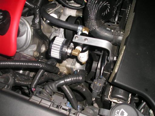

sexul Publicado 7 de Enero del 2008 Autor Denunciar Compartir Publicado 7 de Enero del 2008 Rescato este post tras leer estos dias lo que le paso a un Vectra. Es interesante darse cuenta de que lo que se ve en esas fotos no es unicamente culpa de la egr. Si unicamente entrasen gases de escape no pasaria eso (es lo que se explica en todo este post), el problema viene cuando se junta la carbonilla en suspension con el aceite adherido a las paredes de los conductos. Yo instale un decantador de aceite, tipo casero y disimulado y en los pocos km que lleva ya tiene unas el fondo del frasco con aceite unas 4 o 5 gotas (en aprox. 500 km) y el coche no consume aceite (tiene 103.000km en casi 10 años). Por cierto aprovecho para consultar un tema de juntas. Cuando digo que el coche no consume aceite lo digo con alivio tras comprobar que el relleno que tuve que hacerle hace un tiempo se debe a que la junta del carter rezuma algo de aceite. Mi pregunta es la siguiente: ¿es normal que sude por la junta si nunca se abrio el motor ni nada? ¿es posible que se reseque esta junta por que casi no se usa el coche? no pierde mucho, pero tendre que cambiarsela ¿cuanto me puede costar? es muy complicado? cambiarsela? gracias y un saludo Responder Enlace al comentario Compartir en otros sitios web More sharing options...
