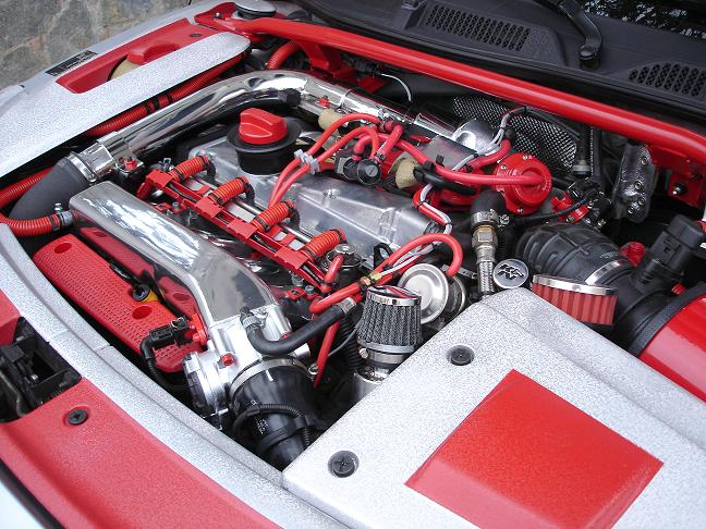

TurboK04 Publicado 7 de Enero del 2008 Denunciar Compartir Publicado 7 de Enero del 2008 Es una de las primeras modificaciones que le hice al motor, como podeis ver me fabrique yo mismo un decantador en inox, en la parte superior un filtro tipo de moto y a la atmosfera, y nada de olores...Es simplemente para la normativa de anticontaminacion, lo unico que hace es ensuciar turbo,conductos,coolers etc.. como se ha dicho, aqui os dejo ejemplo...saludos! Responder Enlace al comentario Compartir en otros sitios web More sharing options...
