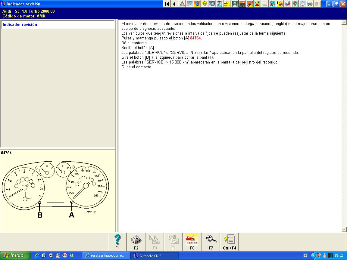

queroseno Publicado 3 de Noviembre del 2007 Denunciar Publicado 3 de Noviembre del 2007 Buenas, aqui lo tienes S2 Responder
