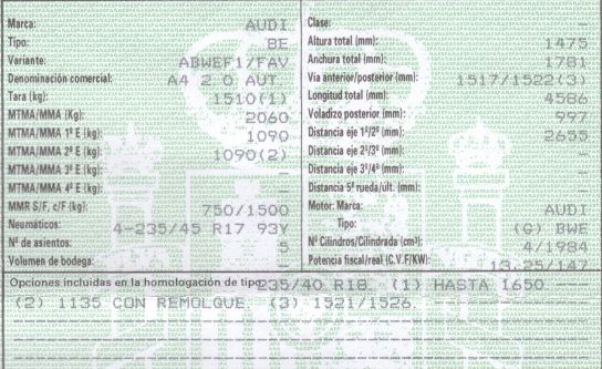

carzapa Publicado 4 de Noviembre del 2007 Denunciar Publicado 4 de Noviembre del 2007 No se si te será de alguna utilidad, pues es otro modelo, y no llevo bola de remolque, pero aquí tienes los datos que figuran en mi ficha técnica. Responder
MartinX3M Publicado 4 de Noviembre del 2007 Autor Denunciar Publicado 4 de Noviembre del 2007 Por lo que veo en tu firma el tuyo es un B7, muchas gracias carzapa me sirve como referencia de momento. De todos modos a ver si algun B6 avant 1.9tdi 130 se anima a poner esos datos. un saludo Responder

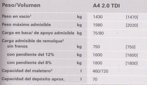

carzapa Publicado 6 de Noviembre del 2007 Denunciar Publicado 6 de Noviembre del 2007 Por lo que veo en tu firma el tuyo es un B7, muchas gracias carzapa me sirve como referencia de momento. De todos modos a ver si algun B6 avant 1.9tdi 130 se anima a poner esos datos. un saludo Esto está un poco más centrado en tu caso, aunque sigue correspondiendo a un B7, el 2.0 TDI de 140 CV. Responder
MartinX3M Publicado 7 de Noviembre del 2007 Autor Denunciar Publicado 7 de Noviembre del 2007 Por lo que veo en tu firma el tuyo es un B7, muchas gracias carzapa me sirve como referencia de momento. De todos modos a ver si algun B6 avant 1.9tdi 130 se anima a poner esos datos. un saludo Esto está un poco más centrado en tu caso, aunque sigue correspondiendo a un B7, el 2.0 TDI de 140 CV. Gracias carzapa. Parece que los dueños de B6 se hacen de rogar Responder
