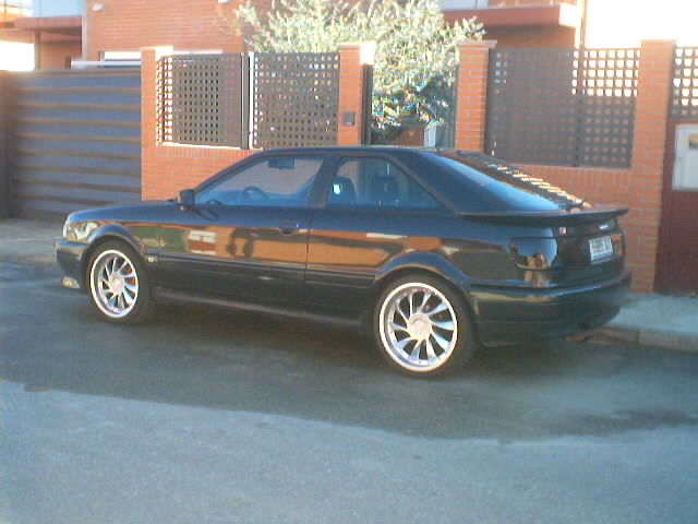

Coñe, esas son las BBS RXII, las que acabo de ponerle al M5, pero en 8,5" x 19" delante con 245-35-19 y 10"x19" detrás con 285-30-19
Te van a quedar genial!
Son unas llantas buenísimas y tienen que quedar de vicio en un Audi Coupé

Qué ET llevan esas 10"?
no creo que te entren...
:drooling::drooling: :drool: pues tienes razón, no entran!!! :) <_< :laugh:

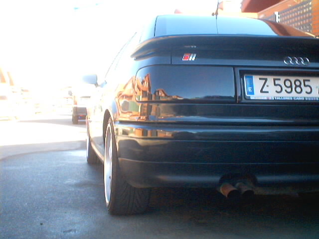

las delanteras 8,5*18 entran bien y con separador de 20mm kedan de vicio pero las de atras es otro cantar, hay q meterle minimo un separador de 40mm para q no pegue en la cabeza de amortiguador con lo que la llanta 10*18 queda salida de c***, en conclusion que la he metido hasta el fondo :huh::D:bsh1: .
Ahora solo me keda vender las p.... llantas y comprar otras, bueno esto ya será a mi vuelta de vacaciones :drool: :clap1: :clap1:
No se que ET tendran esas llantas, pero yo tengo las traseras de 10,5*19" y me quedan justas, pero no me rozan en ningun sitio, las tengo con unas gomas 235/35zr19 y va perfectamente, la goma un poco estiradita, pero bien.
