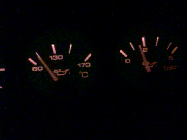

Platinos Publicado 4 de Noviembre del 2007 Denunciar Publicado 4 de Noviembre del 2007 Os propongo decirme qué valores os marcan los diferentes relojes de vuestro cuadro, para asegurarnos que en nuestro motor las cosas van bien. A saber: -TERMOMETRO DEL AGUA: a mí me da un valor de unos 60º en carretera (sé que va mal), pero callejeando sube por encima de los 100º, poco más. -AFORADOR DE COMBUSTIBLE: siempre rondando la reserva (es broma ). -TEMPERATURA DEL ACEITE: pues me parece muy bajo, siempre entre 90 y 100º, y de ahí no se mueve. -PRESION DEL ACEITE: Me indica 4 bares, y a ralentí entre 2 y 3. -TEMPERATURA DEL MOTOR (a través del climatizador): no se mueve de 90º. Mi motor os recuerdo que es un V6 de 174 CV. ¿Y los vuestros? Responder

Platinos Publicado 5 de Noviembre del 2007 Autor Denunciar Publicado 5 de Noviembre del 2007 Si tuviera 3€ para rellenar el tanque, no estaría rodando con un coche de 16 añitos . Quién tuviera pasta para rellenar con 80 lereles!!!! O mejor quién tuviera lereles para comprar un A8 de esos del 98 . El agua hoy se me ha puesto a 101º cuando me ha pillado el atasco del puente. Pero al llegar ahí mis electrofans se han puesto en marcha, y han despejado el calor hasta poner el agua a 80º. Y sobre lo de la presión de aceite, pues es verdad, con un aceite menos denso yo creo que la aguja marcaría otro valor más bajo. Lo vigilaré a ver si se cumple esta hipótesis... ¿Quién me dice cuál es el valor correcto de la temperatura del aceite? ¿La suficiente para freir un pollo de feria? Responder

blackcoupe Publicado 6 de Noviembre del 2007 Denunciar Publicado 6 de Noviembre del 2007 Hoy me he fijado en las temperaturas de mi 2.3 5 cilindros con el agua a 90º -Temperatura del aceite en torno a los 80-90º -Presion de aceite al ralentí en torno a 1.5 bares. El agua como mucho sube a 100º en atascos o andando despacio, saltan los electros y vuelve a ponerse por debajo de los 90º. s2! Responder
Platinos Publicado 6 de Noviembre del 2007 Autor Denunciar Publicado 6 de Noviembre del 2007 Platinos, qué llevas? anticongelante o agua? Creo que me lo preguntas de coña ¿no? Llevo de refrigerante una cosa verde no identificada, podría ser helado de menta. Mañana arreglo el termostato, haré una fiesta con cervezas para todos . Responder
Platinos Publicado 6 de Noviembre del 2007 Autor Denunciar Publicado 6 de Noviembre del 2007 Hoy me he fijado en las temperaturas de mi 2.3 5 cilindros con el agua a 90º -Temperatura del aceite en torno a los 80-90º -Presion de aceite al ralentí en torno a 1.5 bares. El agua como mucho sube a 100º en atascos o andando despacio, saltan los electros y vuelve a ponerse por debajo de los 90º. s2! Temp. de aceite: correcto. Temp. de agua: correcto. Presión: un poco baja ¿no? Responder
Simon Publicado 6 de Noviembre del 2007 Denunciar Publicado 6 de Noviembre del 2007 Mi 2.2 Kv Temp aceite un poco menos de 80º y cuando le doy bastante gas sube un poco mas de 80º Presion aceite, a una temp de 75º, al ralenti 1.5 y acelerado 4.5-5 bares Temp agua en autopista un poco mas de 80º unos 83º, en ciudad de 92º a 97º, la aguja nunca toca la raya de 100º La presion del aceite a 80º segun el manual de taller, minima de 0.15 a 0.45 (me parece un poco baja pero bueno), 2 bar a 2000 rpm maxima, tarado de la valvula de descarga 5.3 a 6.3 bar Responder
Platinos Publicado 7 de Noviembre del 2007 Autor Denunciar Publicado 7 de Noviembre del 2007 (editado) Arreglado mi termostato (88 lereles, un euro por grado de temperatura ). Sí, son 87 grados los que tiene que marcar exactamente el agua, porque la válvula se abre justamente a esa temperatura. Nunca menos. Y he salido a la carretera y... he sido feliz viendo cómo se mantenían esos 87 grados . Como en el anuncio de Cepsa, "lo mejor para tu motor". Editado 7 de Noviembre del 2007 por Platinos Responder
