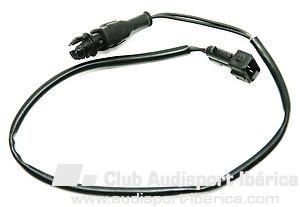

aginer02 Publicado 19 de Abril del 2013 Denunciar Publicado 19 de Abril del 2013 no veo como sacar el sensor. de los dos extremos, sólo se ve que el está en el parachoques delantero, el otro extremo se mete hacia dentro del motor. del extremo que se ve, parece una sóla pieza no desmontable con dos cables: Responder
elycarlitos Publicado 19 de Abril del 2013 Denunciar Publicado 19 de Abril del 2013 o**** no es igial que el mio.el mio se ve la ficha justo en el conector.mira aver si se puede y lo buscas .subelo a un elevador. Desde una nave espacial Responder
joaquinmjuan1 Publicado 14 de Mayo del 2024 Denunciar Publicado 14 de Mayo del 2024 En 19/4/2013 a las 20:54, aginer02 dijo: no veo como sacar el sensor. de los dos extremos, sólo se ve que el está en el parachoques delantero, el otro extremo se mete hacia dentro del motor. del extremo que se ve, parece una sóla pieza no desmontable con dos cables: Hola, has encontrado el conector?. Porque yo tengo el mismo sensor, y no sé dónde se encuentra el conector. Responder
