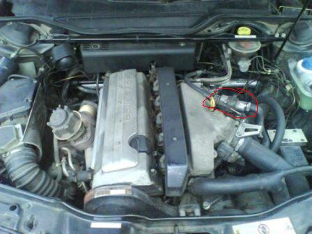

seros Publicado 5 de Noviembre del 2007 Autor Denunciar Publicado 5 de Noviembre del 2007 Hola: Antes de nada agradeceros las respuestas. Vamos por partes: En relacion a la temperatura parece que esta claro,ni tocarlo o como mucho mirar el termostato. En relacion a los tirones, cierto es que si le he echado alguna vezel limpiador de inyectores y se quito pero volvia a aparecer, el tema es que hace casi un año que no lo hacia. Pueden ser o los cables, que creo que no los he tocado nunca o la valvula de ralanti, pero donde esta y como puedo mirarla? La verdad es que el bicho va como un tiro. Gracias de nuevo Responder
lagarto Publicado 5 de Noviembre del 2007 Denunciar Publicado 5 de Noviembre del 2007 Hola:Antes de nada agradeceros las respuestas. Vamos por partes: En relacion a la temperatura parece que esta claro,ni tocarlo o como mucho mirar el termostato. En relacion a los tirones, cierto es que si le he echado alguna vezel limpiador de inyectores y se quito pero volvia a aparecer, el tema es que hace casi un año que no lo hacia. Pueden ser o los cables, que creo que no los he tocado nunca o la valvula de ralanti, pero donde esta y como puedo mirarla? La verdad es que el bicho va como un tiro. Gracias de nuevo es lo marcado en rojo. Te gasta mucho aceite? Responder

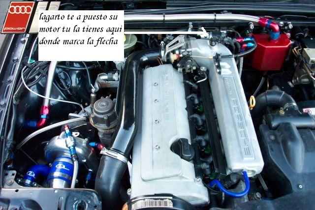

ferni308 Publicado 6 de Noviembre del 2007 Denunciar Publicado 6 de Noviembre del 2007 lagarto te a puesto su motor lleva la admision diferente el tuyo es parecido a este donde marca la flecha tienes la valvula de relenti de todas maneras si no has cambiado los cables de bujia ya hace mucho que les toca el cambio y als bujias si hace tiempo tambien por hay te han puesto la rf no pongas otras que no le sientan bien un saludo Responder
seros Publicado 6 de Noviembre del 2007 Autor Denunciar Publicado 6 de Noviembre del 2007 Hola: Empezare por los cables de bujia. Las bujias son las que pone Audi y tienen como 15-20.000 kms. Puedo soltar la valvula y ¿como la limpio? El consumo de aceite es de max a min cada 15.000 aunque siempre lo llevo al max. (sint 0-w.30) Gracias de nuevo Responder
