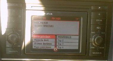

BoLeChO Publicado 5 de Noviembre del 2007 Denunciar Publicado 5 de Noviembre del 2007 Hola a todos. Como soy novatisimo en esto del Navi plus, y aun no se muy bien como manejarme con el, necesito un poquito de vuestra ayuda. Por ahora he conseguido grabar el teleatlas y que funcionara. Para empezar os pongo una foto de lo que tiene montado el coche , y del que he sacado estos datos; Version Hard. >>>> RNS 4.1 Version Soft. >>>> 0017 Accedi al menu de la revision del sistema y pone STAMP >>>>APR 26 2001 Tengo que actualizarlo? Cuales son los primeros pasos que debo seguir para actualizar el Navi? Gracias anticipadas por vuestra colaboracion Responder
Maxima Publicado 6 de Noviembre del 2007 Denunciar Publicado 6 de Noviembre del 2007 Creo que necesitamos mas información, coche, año de fabricación, modelo Naviplus, es el RNS o el RNS-E o el que sale en el FIS ASI Saludos Responder
BoLeChO Publicado 6 de Noviembre del 2007 Autor Denunciar Publicado 6 de Noviembre del 2007 A4 Avant 2.5 Tdi B6 casi seguro de que es RNS Version Hard. >>>> RNS 4.1 Version Soft. >>>> 0017 STAMP >>>>APR 26 2001 Responder
Maxima Publicado 8 de Noviembre del 2007 Denunciar Publicado 8 de Noviembre del 2007 Creo que es el de CD no el de DVD ¿Correcto?. Si es el de CD, creo utiliza el buscdo par obtener información. creo que alguien hizo algo, si tengo tiempo te lo miro. Si es el de DVD que creo que no, en las primeras páginas de este subforo puedes encontrar la info ASI saludos Responder
queroseno Publicado 8 de Noviembre del 2007 Denunciar Publicado 8 de Noviembre del 2007 Hola, yo tambien creo que es el RNS-D, la actualizacion que llevas es antigua, la mas reciente si no recuerdo mal es la de septiembre del 2003, tienes que grabar un cd con la actualizacion, en el foro hay informacion al repecto ya que lo han hecho varios foreros. S2 Responder

txispis Publicado 8 de Noviembre del 2007 Denunciar Publicado 8 de Noviembre del 2007 Para saber si teneis que actualizar el firmware, solo teneis que ver si teneis zoom de mapas a 50m y si estando viendo el mapa pulsais el boton redondo de la derecha y os aparece una brujula. Olvidaros de lo demas. No hay mas mejoras que estas. Responder
BoLeChO Publicado 10 de Noviembre del 2007 Autor Denunciar Publicado 10 de Noviembre del 2007 Pues por ahora nada de brujula ni de zooooom a 50m. Teneis por ahi la actualizacion? En la otra pagina no funcionan los enlaces a las actualizaciones. Una saludote y gracias. Responder
