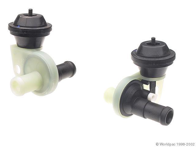

Platinos Publicado 7 de Noviembre del 2007 Denunciar Publicado 7 de Noviembre del 2007 EFECTIVIWONDER, el circuito secundario de calefacción también lleva termostato (como el sistema de refrigeración), que puede haberse estropeado. Si se ha cerrado y se queda así, el agua no circula, y no hay calefacción. Figurín: Responder
