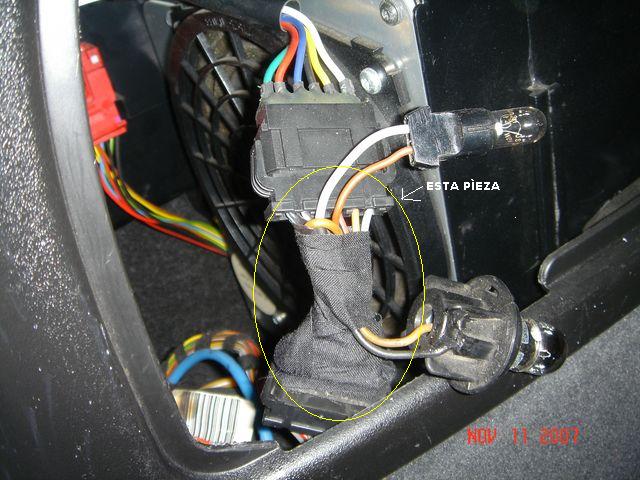

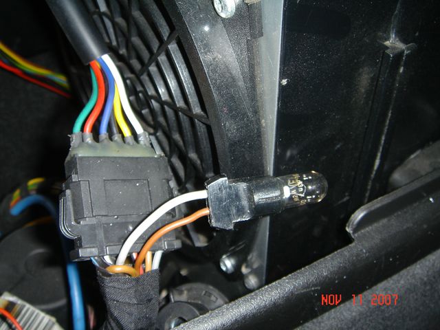

queroseno Publicado 11 de Noviembre del 2007 Denunciar Publicado 11 de Noviembre del 2007 Wenas compañeros, gracias por las respuestas, lo que me han costado, esta bastante bien de precio, me han salido por 189 € y contrarembolso unos 10 € son de FK AutoMotive. queroseno muchas gracias por detallarme la historia para que no den fallo en el fix, pero yo es que no tengo ni zorra de que tipo de portalamparas hay que poner y de que dimensiones y si es chungo el empalme, me lo podrias explicar mejor? Y si es con fotos pos mejor aun yo creo que saldriamos muchos de dudas Salu2 Hola, no te preocupes que cuando tenga tiempo hago fotos de los portalamparas, las conexiones son muy faciles, intentare hacer algun esquema, los portalamparas los saque de desguace y son de las luces de posicion de los faros delanteros de un seat ibiza o cordoba. A ver si tengo un hueco y me dedico a hacer fotos que estoy un poco liado. S2 Bueno, como lo prometido es deuda, os pongo las fotos de los portalamparas y como lo tengo montado. Responder
queroseno Publicado 11 de Noviembre del 2007 Denunciar Publicado 11 de Noviembre del 2007 Otra foto, en ella se ve unos conectores que me hice para soldar los portalamparas sin tener que soldarlos en los mismos conectores del piloto, mas que nada por no estropearlos y como era provisional... Los portalamparas se sueldan en los mismos cables que llevan la corriente a la luz de freno y posicion, un cable a masa y otro al positivo de la bomilla, en la luz de freno exactamente igual, ASI es como si llevaramos las bomillas del piloto viejo y na dara fallo en el fis, las bombillas con que sean de 5W ya no daran fallo. S2 Responder
