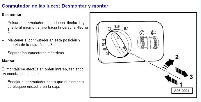

Cristóbal Publicado 8 de Noviembre del 2007 Denunciar Compartir Publicado 8 de Noviembre del 2007 ¿Alguien me podría poner un pantallazo del ELSA? Tengo algunas luces del mando fundidas y querría cambiarlas. Gracias Responder Enlace al comentario Compartir en otros sitios web More sharing options...
Tolo Publicado 8 de Noviembre del 2007 Denunciar Compartir Publicado 8 de Noviembre del 2007 Responder Enlace al comentario Compartir en otros sitios web More sharing options...
Cristóbal Publicado 9 de Noviembre del 2007 Autor Denunciar Compartir Publicado 9 de Noviembre del 2007 Mil gracias Responder Enlace al comentario Compartir en otros sitios web More sharing options...
