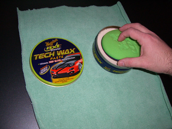

arlon Publicado 8 de Noviembre del 2007 Denunciar Publicado 8 de Noviembre del 2007 Hola de nuevo. He encontrado este producto pero no tengo ni idea de los resultados. NXT SPRAY WAX (descripcion del fabricante): La manera más rápida de maximizar la protección y el brillo de su automóvil alargando la fecha del próximo encerado. El Spray Wax de la serie Nxt dispone de la tecnología ESP IngEnieria Sintetica de Polímeros. Se puede aplicar después de lavar el automóvil aunque la pintura esté mojada restaurando la protección y el brillo característico de la gama NXT. Meguiar’s recomienda utilizar la gamuza de microfibra X2010 para un resultado insuperable Responder
guanterarefrigerada Publicado 8 de Noviembre del 2007 Denunciar Publicado 8 de Noviembre del 2007 (editado) Hola de nuevo. He encontrado este producto pero no tengo ni idea de los resultados. NXT SPRAY WAX (descripcion del fabricante): La manera más rápida de maximizar la protección y el brillo de su automóvil alargando la fecha del próximo encerado. El Spray Wax de la serie Nxt dispone de la tecnología ESP IngEnieria Sintetica de Polímeros. Se puede aplicar después de lavar el automóvil aunque la pintura esté mojada restaurando la protección y el brillo característico de la gama NXT. Meguiar’s recomienda utilizar la gamuza de microfibra X2010 para un resultado insuperable No, vamo a vé. La serie NXT es sintética (la cera), y para tu color, el negro, lo ideal es ceras con base de carnauba, como la serie gold class. Además, la cera que dices, no es una cera própiamente dicha, sino un compuesto en spray para reponer la cera NXT entre lavado y lavado. Pero necesita estar la cera NXT puesta préviamente. Si no, es una pérdida de dinero y tiempo. Mi consejo: Cera gold class, en pasta, y si deseas reponerla, cera en spray serie gold class, pero siempre "serie gold class", que es la serie de ceras con carnauba. Esta de la foto es la cera NXT en pasta, la que no te recomiendo para tu color. Editado 8 de Noviembre del 2007 por guanterarefrigerada Responder

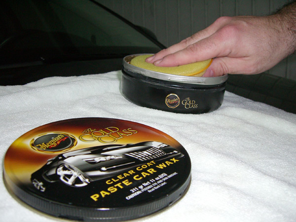

guanterarefrigerada Publicado 8 de Noviembre del 2007 Denunciar Publicado 8 de Noviembre del 2007 Y esta es la gold class, la que te recomiendo. Ideal para colores oscuros, y sobre todo, para el color negro. Responder

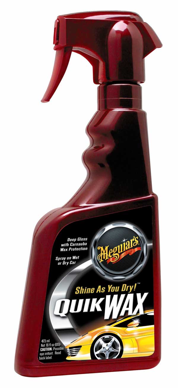

guanterarefrigerada Publicado 8 de Noviembre del 2007 Denunciar Publicado 8 de Noviembre del 2007 Para reponerla entre encerado y encerado, esta es su cera en spray, de la serie gold class. Responder
