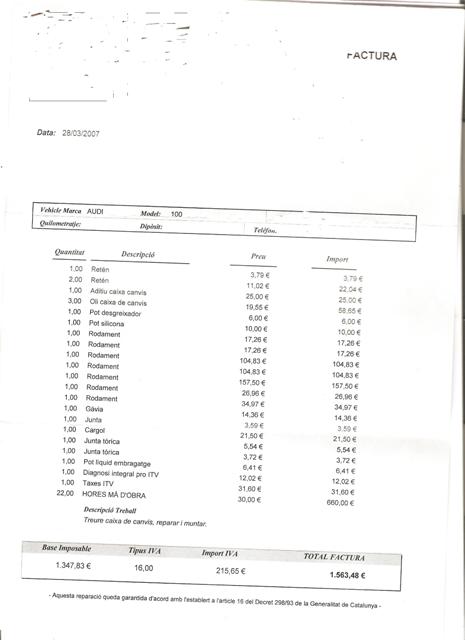

lagarto Publicado 9 de Noviembre del 2007 Denunciar Publicado 9 de Noviembre del 2007 LUEGO TE ESCANEO LO Q ME VALIO A MI EL KIT. Cuando me desmontaron el cambio aprobeche e hice embrague. El volante no se toco. Responder
lagarto Publicado 9 de Noviembre del 2007 Denunciar Publicado 9 de Noviembre del 2007 Holas el kit me valió 361 € mas iva. El bimasa no me lo cambio. Te adjunto el disgusto de reparar el cambio. Me cambiaron un mogollón de cojinetes, ya q no sabían cual era el q estaba mal. :clap1: A eso hay q sumarle el kit de embrague q lo puse en otra factura para desgravar. Responder
