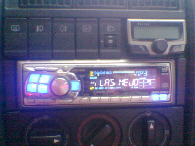

valenciaga Publicado 14 de Noviembre del 2007 Autor Denunciar Publicado 14 de Noviembre del 2007 yo creo que los gto suenan bastante bien por que les tengo conectaos a pelo a un alpine de 60w x4 y suenan que te cagas asi que cuando los ponga con la tapa supongo que sonaran de vicio. Responder
valenciaga Publicado 14 de Noviembre del 2007 Autor Denunciar Publicado 14 de Noviembre del 2007 el autorradio es este a ver que os parece. Responder
RomuloTDI Publicado 14 de Noviembre del 2007 Denunciar Publicado 14 de Noviembre del 2007 el autorradio es este a ver que os parece. Tiene buena pinta. Con una buena ecualizacion deberias poder sacarle partido al equipo. Responder
