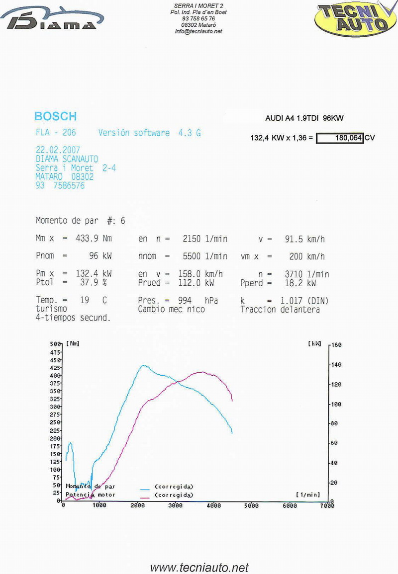

Mark Publicado 7 de Diciembre del 2007 Denunciar Publicado 7 de Diciembre del 2007 Lo primero que debes hacer es pasar tu TDI por banco para saber cifras reales. Andaras entre los 145 - 152 CV y los 350 de PAR de serie. A partir de aqui planteate lo que quieres hacer. Con una simple repro, puedes irte a unos 175 - 180 CV y un par de hasta 430NM sin problema alguno. Obviamente, creo que estas hablando del 1.9 TDI de 130CV de serie. Y mismo tengo una repro Usolute y estas son mis cifras: Sobre el comentario de Tellez: Yo todo esto de las preparaciones lo veo una gil***oyez , porque por menos de lo que te gastas haciendolo te compras el coche con motor más potente ... Vamos... ni por asomo. Una reprogramacion hoy en dia anda sobre los 400 Euros con una casa conocida y unas garantias minimas. Tu por 400 Euros de mas no te pones ni una opcion en depende que coche. Hace años, te diria que si, pues mi primera reprogramacion (ya en anteriores coches) me llevo 260.00 Ptas, aqui si te daria la razon, pero ahora no. Saludos. Responder
