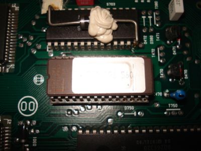

tonys2 Publicado 11 de Noviembre del 2007 Denunciar Compartir Publicado 11 de Noviembre del 2007 Hola a todos, aqui os pongo unas fotos de mi centralita para que la veais y compareis si ahy algo raro en ella yo no pude distinguir si tenia algo hecho asi que para el que le interese ya me cuente algo. Tonys2. Responder Enlace al comentario Compartir en otros sitios web More sharing options...

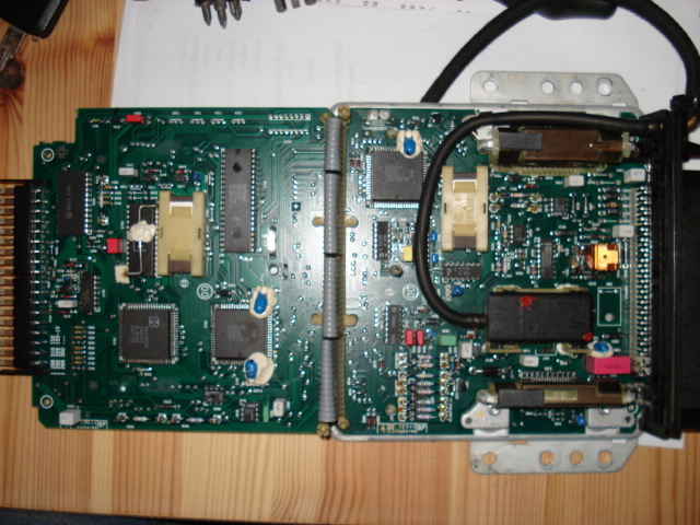

tonys2 Publicado 11 de Noviembre del 2007 Autor Denunciar Compartir Publicado 11 de Noviembre del 2007 otra Responder Enlace al comentario Compartir en otros sitios web More sharing options...

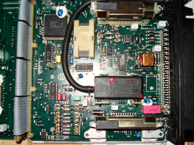

tonys2 Publicado 11 de Noviembre del 2007 Autor Denunciar Compartir Publicado 11 de Noviembre del 2007 (editado) y Otra mas Editado 11 de Noviembre del 2007 por tonys2 Responder Enlace al comentario Compartir en otros sitios web More sharing options...
wastegate Publicado 11 de Noviembre del 2007 Denunciar Compartir Publicado 11 de Noviembre del 2007 y Otra mas Si que está tocada Tony, si te fijas en la última foto, tienes zócalos montados para los chips, por lo tanto está reprogramado. Responder Enlace al comentario Compartir en otros sitios web More sharing options...
tonys2 Publicado 11 de Noviembre del 2007 Autor Denunciar Compartir Publicado 11 de Noviembre del 2007 jod** Wastergate, ahora entiendo por que anda tanto el Hierro. Responder Enlace al comentario Compartir en otros sitios web More sharing options...

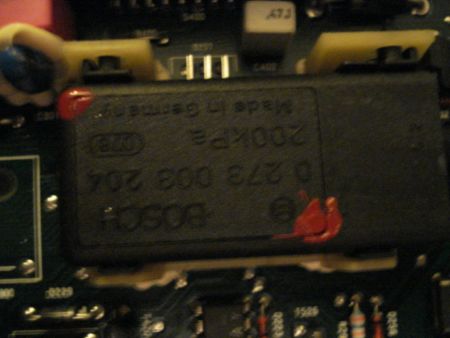

tonys2 Publicado 11 de Noviembre del 2007 Autor Denunciar Compartir Publicado 11 de Noviembre del 2007 Y el sensor de presion tiene quitada la lacra roja de la tapa a sido abierta. Responder Enlace al comentario Compartir en otros sitios web More sharing options...
wastegate Publicado 11 de Noviembre del 2007 Denunciar Compartir Publicado 11 de Noviembre del 2007 Y el sensor de presion tiene quitada la lacra roja de la tapa a sido abierta. El sensor es un 200, vaya, que es el original Responder Enlace al comentario Compartir en otros sitios web More sharing options...

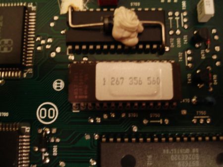

tonys2 Publicado 11 de Noviembre del 2007 Autor Denunciar Compartir Publicado 11 de Noviembre del 2007 Esta se ve mejor los zocalos. Responder Enlace al comentario Compartir en otros sitios web More sharing options...
tonys2 Publicado 11 de Noviembre del 2007 Autor Denunciar Compartir Publicado 11 de Noviembre del 2007 Pues si es de 200 Kilopascales pero lo unico que se que vino hace ya años asi de alemania. Responder Enlace al comentario Compartir en otros sitios web More sharing options...

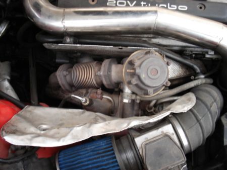

tonys2 Publicado 11 de Noviembre del 2007 Autor Denunciar Compartir Publicado 11 de Noviembre del 2007 Y esta para M_Gondon que pedia fotos de lo que hice a la Waste pero ya esta montada. Responder Enlace al comentario Compartir en otros sitios web More sharing options...
ferni308 Publicado 11 de Noviembre del 2007 Denunciar Compartir Publicado 11 de Noviembre del 2007 y Otra mas Si que está tocada Tony, si te fijas en la última foto, tienes zócalos montados para los chips, por lo tanto está reprogramado. carlos has visto alguna centralita de 3b abierta me supongo pues el 3b lleva zocalos y esos chips son originales no son repros si anda es porque anda jeje ademas aqui en mi casa tengo unos pocos de esos en cuanto al map es original en los originales aparte de la numeracion la pegatina es de color aluminio no creo que le hayan pegado la pegatina encima espero haberos sacado de alguna duda por cierto toni ahora que ya has sacado te costara menos saber como va no? aunque las posturitas que hay que hacer para sacarla un saludo Responder Enlace al comentario Compartir en otros sitios web More sharing options...

M_GORDON Publicado 12 de Noviembre del 2007 Denunciar Compartir Publicado 12 de Noviembre del 2007 JUER! pues zócalo y Map suelto para nada? Me estraña Responder Enlace al comentario Compartir en otros sitios web More sharing options...
ferni308 Publicado 12 de Noviembre del 2007 Denunciar Compartir Publicado 12 de Noviembre del 2007 JUER!pues zócalo y Map suelto para nada? Me estraña vamos a ver aritz el 3b lleva zocalos el aby no hay que desoldar el chip para soldar zocalos y colocar la eprom un saludo Responder Enlace al comentario Compartir en otros sitios web More sharing options...
M_GORDON Publicado 12 de Noviembre del 2007 Denunciar Compartir Publicado 12 de Noviembre del 2007 JUER!pues zócalo y Map suelto para nada? Me estraña vamos a ver aritz el 3b lleva zocalos el aby no hay que desoldar el chip para soldar zocalos y colocar la eprom un saludo Y por qué tiene quitados los precintos del MAP? se lo habrán trucado y por eso le anda mejor (waste apretada y tal vez n75 anulada) Responder Enlace al comentario Compartir en otros sitios web More sharing options...
