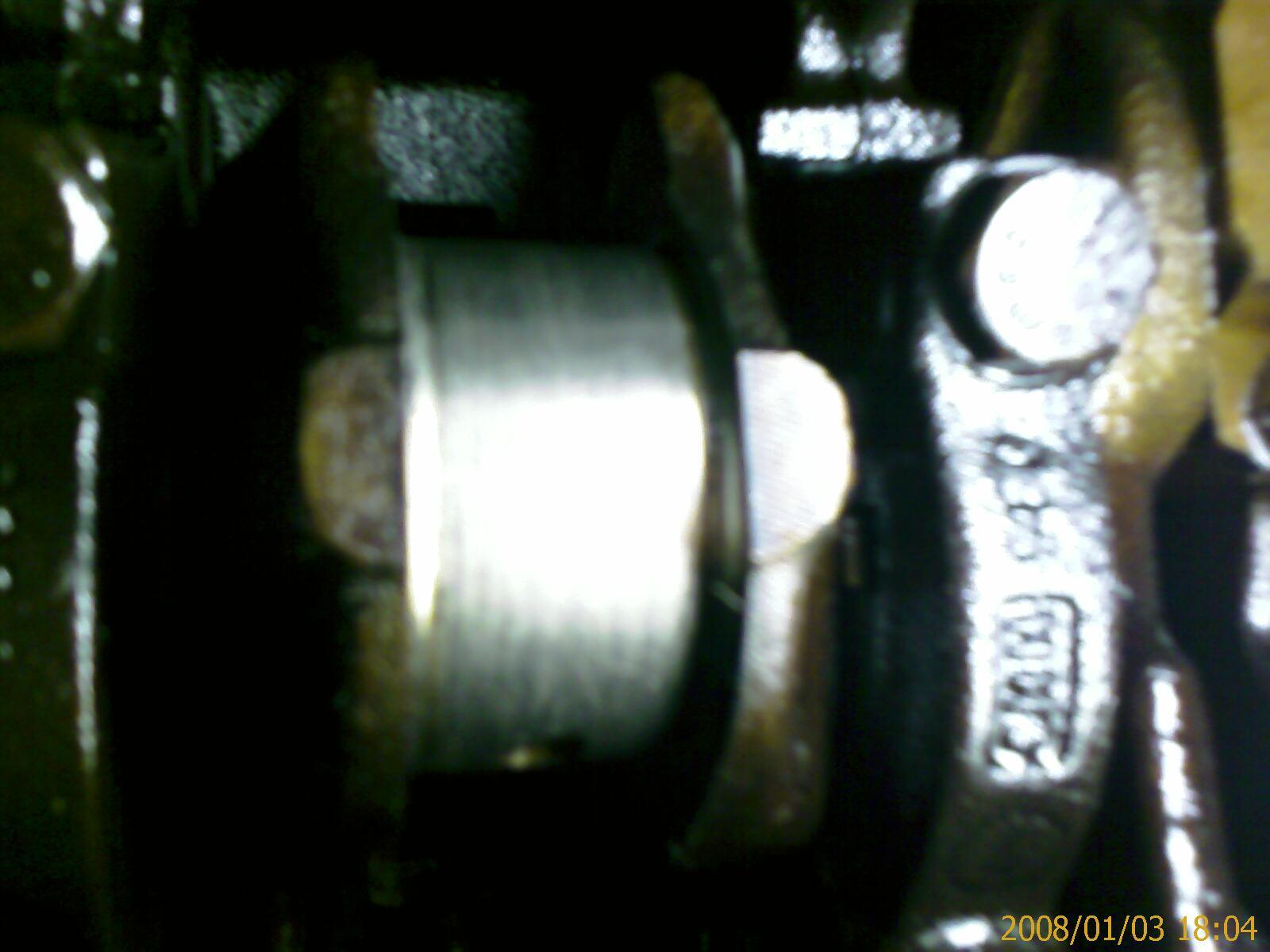

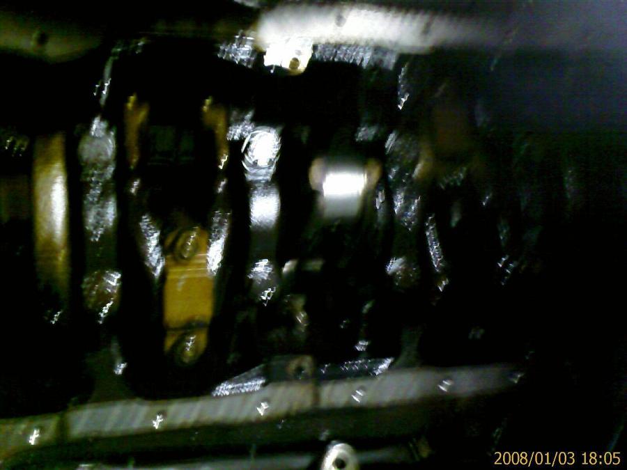

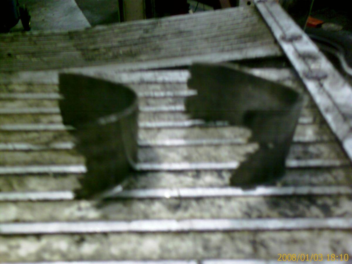

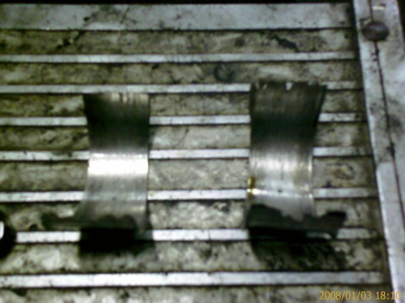

ferni308 Publicado 3 de Enero del 2008 Autor Denunciar Publicado 3 de Enero del 2008 tapetas trituradas Responder
ferni308 Publicado 3 de Enero del 2008 Autor Denunciar Publicado 3 de Enero del 2008 y la ultima buf a hacer motor Responder

keitaro69 Publicado 4 de Enero del 2008 Denunciar Publicado 4 de Enero del 2008 ferny ya dije yo que eran los semi cojinetes del cigueñal o los cojinetes axiales.. pero como no me izisteis caso pero bueno peor vese sido de culata, esto saldra mas barato tranquilo kilian es mas barato y rapido xD Responder
M_GORDON Publicado 4 de Enero del 2008 Denunciar Publicado 4 de Enero del 2008 ferny ya dije yo que eran los semi cojinetes del cigueñal o los cojinetes axiales.. pero como no me izisteis caso pero bueno peor vese sido de culata, esto saldra mas barato tranquilo kilian es mas barato y rapido xD Yo cuando habrí motor aproveché para cambiar segmentos, retenes de válvulas, válvulas de escape (petadas JAJAJAJA), casquillos de vielas y creo de cigüeñal. Y de lo poco que no cambié, me está dando guerra; un taqué Responder

javi rs2 Publicado 4 de Enero del 2008 Denunciar Publicado 4 de Enero del 2008 Ferni supongo que se tendrá que rectificar cigueñal ( todo ), tapetas sobre-medida, y bielas que tal.. están rayadas y se tendrán que rectificar o solo cicgueñal??? En el S / RS los psitones salen por abajo o tienes que quitar culata??? Cual es la reparación exacta que tu determinas??? Y porque se ha roto.... ( simple fatiga de material..???? Un saludo maestro :cry1: Responder
AudiCoupe Publicado 4 de Enero del 2008 Denunciar Publicado 4 de Enero del 2008 Ayer me lo comento fery x el msn y ahi hay q hacer motor entero, rectificar cigueñal y bielas, semi-cojinetes nuevos, segmentos nuevos, planear, reciticar cilindros, vamos un completo, la broma puede dispararse y mucho, si tiene suyerte q no tiene q cambiar la sbiela sy puden salvarse pues a mi me costo 900€ con todas la sjuntas y retenes nuevos, como tenga q cambiar bielas no quiero ni pensarlo. Javi yo las causasq le di a ferny creo q es fata de aceite ya sea x la bomba q este jodida o q al cochelefaltara aceite no ahora sin q ante shubiera rodado sin aceite, x fatiga del material lo dudo mucho. Responder
juanra_911 Publicado 4 de Enero del 2008 Denunciar Publicado 4 de Enero del 2008 Ayer me lo comento fery x el msn y ahi hay q hacer motor entero, rectificar cigueñal y bielas, semi-cojinetes nuevos, segmentos nuevos, planear, reciticar cilindros, vamos un completo, la broma puede dispararse y mucho, si tiene suyerte q no tiene q cambiar la sbiela sy puden salvarse pues a mi me costo 900€ con todas la sjuntas y retenes nuevos, como tenga q cambiar bielas no quiero ni pensarlo. Javi yo las causasq le di a ferny creo q es fata de aceite ya sea x la bomba q este jodida o q al cochelefaltara aceite no ahora sin q ante shubiera rodado sin aceite, x fatiga del material lo dudo mucho. Otia pues me como mi post...Si le faltó aceite, el cigueñal tendría algún punto negro de quemado no? Además se vé en el color de las bielas. alguna debe estar pelín tostada. Responder
