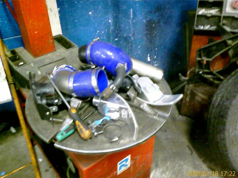

ferni308 Publicado 20 de Enero del 2008 Autor Denunciar Publicado 20 de Enero del 2008 bueno aqui estamos ya liaos mirad la que e montado en media hora tubos fuera Responder

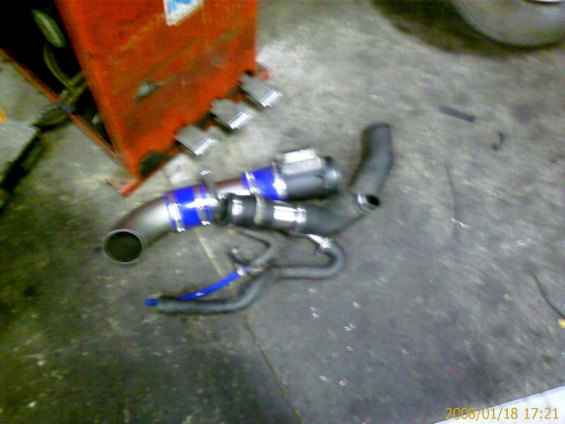

ferni308 Publicado 20 de Enero del 2008 Autor Denunciar Publicado 20 de Enero del 2008 mas tubos Responder
