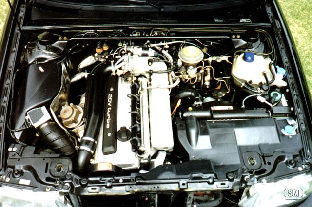

ferni308 Publicado 6 de Marzo del 2008 Autor Denunciar Publicado 6 de Marzo del 2008 este es el motor que hemos consegido el unico problema es que le dije al meca que lo pagaran ellos cuando llegara y no me dijo que no ,lo envian y cuando llega el otro socio dice que no con lo cual esta en seur son 800 euros ya les monte una buena pelotera pero nada el caso es que quien queda mal con el chaval del motor soy yo y eso que no es para mi aqui pongo una foto por el estado que se ve el s2 tenia que estar de coña haber si conseguimos sacarlo un saludo Responder

/S//2/ Publicado 6 de Marzo del 2008 Denunciar Publicado 6 de Marzo del 2008 este es el motor que hemos consegido el unico problema es que le dije al meca que lo pagaran ellos cuando llegara y no me dijo que no ,lo envian y cuando llega el otro socio dice que no con lo cual esta en seur son 800 euros ya les monte una buena pelotera pero nada el caso es que quien queda mal con el chaval del motor soy yo y eso que no es para mi aqui pongo una foto por el estado que se ve el s2 tenia que estar de coña haber si conseguimos sacarlo un saludo No te fies por la foto porque no creo que sea de ese motor. Me sonaba la foto y se me dio por mirar en la carpeta de fotos de s2 que tengo y resulta que tenia esa foto guardada. Lo que no recuerdo es de donde la habia bajado. Saludos! Responder
lagarto Publicado 6 de Marzo del 2008 Denunciar Publicado 6 de Marzo del 2008 Parece el de Wastegate por lo menos en lo limpio S2. 108 000 km. Esta en rodaje, cuidadooo Responder

turbo s2 Publicado 9 de Marzo del 2008 Denunciar Publicado 9 de Marzo del 2008 AQUI: http://av.rds.yahoo.com/_ylt=A9ibyKYOS9NHa...706/Audis2.html LA FOTO DEL MOTOR ESTA EN ESTA PAGINA la he encontrado con el buscador ( altavista ) :ranting2: un saludo a todos los amigos de este club : (rafa) Responder
lagarto Publicado 9 de Marzo del 2008 Denunciar Publicado 9 de Marzo del 2008 . Aunque la foto no se corresponda al motor, esperemos q el resto si. Por cierto. no veas q wapossssssssssssss . El negro bajito y el blanquito con esas llantas S2 Responder
