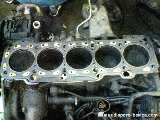

ferni308 Publicado 13 de Diciembre del 2008 Autor Denunciar Publicado 13 de Diciembre del 2008 el bloque sin culata Responder

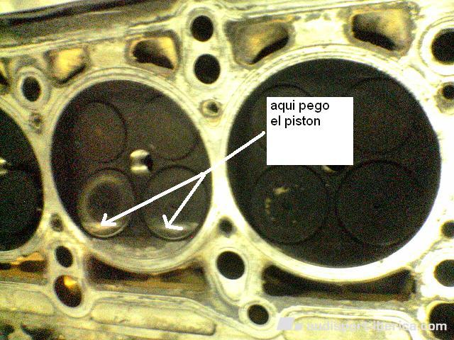

ferni308 Publicado 13 de Diciembre del 2008 Autor Denunciar Publicado 13 de Diciembre del 2008 detalle donde pego el piston Responder

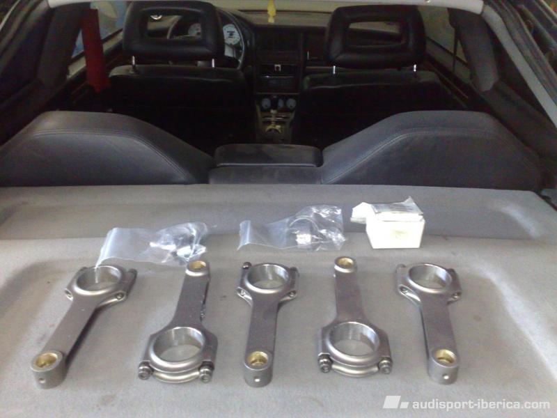

ferni308 Publicado 13 de Diciembre del 2008 Autor Denunciar Publicado 13 de Diciembre del 2008 lo prometido es deuda las bielas Responder

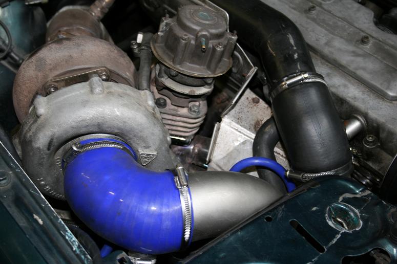

ferni308 Publicado 13 de Diciembre del 2008 Autor Denunciar Publicado 13 de Diciembre del 2008 decir que aqui estaba el intercooler suelto por eso se paraba Responder
PASSONS2 Publicado 13 de Diciembre del 2008 Denunciar Publicado 13 de Diciembre del 2008 jodr q bien pinta todo esto!! preciosas bielas, sencillas,pro seguro mas eficientes, (respecto a unas d serie,digo) q pasa,tnemos insomnio? Responder

M_GORDON Publicado 27 de Enero del 2009 Denunciar Publicado 27 de Enero del 2009 Vielas de tipo H PD. como se nota el cursillo de Heinz. Ahora a sacar aristas al cigüeñal y poco más no? Responder
KiLiaN_S2_ABY Publicado 27 de Enero del 2009 Denunciar Publicado 27 de Enero del 2009 Bueno al final ya parece que llega la luz, tengo en seguimiento las valvulas y los pistones y van por Miami, espero que no se pierdan por el camino xDD, http://cgi.ebay.com/ws/eBayISAPI.dll?ViewI...em=120361264294 <-------- VALVULAS http://cgi.ebay.com/ebaymotors/ws/eBayISAP...T&viewitem= PISTONES A los cilindros se le dara una leve pasadita para albergar los pistones de 81,5mm , medio milimetro mas que de serie, ya en la rectificadora aprovechamos y cambiamos asientos de valvulas,retenes,juntas,caskillos de biela,cojinetes del cigueñal,planear culata,bomba de aceite,comprobar cigueñal,cerrar motor y limpiarlo con ultrasonidos y wno alguna cosilla mas que se me olvida, vamos que saldrá listo para hacer distribucion y montarlo (con polea RS2) las Bielas que puse mas arriba son de uno de Belgica que se dedica a preparar 20v TURBO, muy similares a las SCAT en cuanto a mateariales y diseño. Ya irémos diciendo aver,. saludos! Para los que no le gustaban mis llantas, pues buenas noticias, las cambio por unas AVUS V-MAX en color titanio y en 17'' en lugar de 18'', ya cuando las monte pondré unas fotos. Responder
