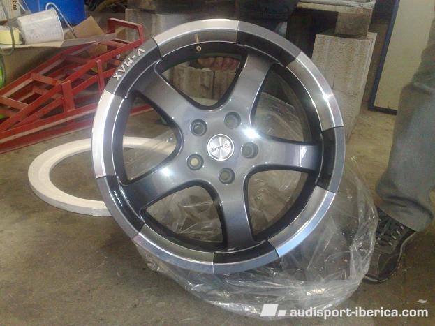

M_GORDON Publicado 27 de Enero del 2009 Denunciar Publicado 27 de Enero del 2009 Al final te quedas con las de ferni? 17" para tanta potencia... PD: qué vas a hacer con las del Golf? Responder
KiLiaN_S2_ABY Publicado 27 de Enero del 2009 Denunciar Publicado 27 de Enero del 2009 Las que tengo ahora que son del Leon FR las vendo, 800€ con gomas, Potenza Re050a nuevecitas con apenas 100km. Al fin y al cabo la superficie de goma es la misma (225) pero 45-17 en lugar de 40-18, yo tenía pensado quedarme esas pero surgió un contratiempo y bueno, esas no creo que le queden mal. Aí va una foto: saludos! Responder
javispa Publicado 28 de Enero del 2009 Denunciar Publicado 28 de Enero del 2009 Son muy bonitas Kilian, seguro que le quedan muy bién. Y sobre lo de volver a 17 pulgadas... recuerdo que compraste las de 18 ya que estuviste a punto de comprar unos frenos Movit que en 17 no te entraban, pero sin esos frenos no hay motivo para motar 18. ¡Un saludo! Responder
PASSONS2 Publicado 28 de Enero del 2009 Denunciar Publicado 28 de Enero del 2009 Son muy bonitas Kilian, seguro que le quedan muy bién. Y sobre lo de volver a 17 pulgadas... recuerdo que compraste las de 18 ya que estuviste a punto de comprar unos frenos Movit que en 17 no te entraban, pero sin esos frenos no hay motivo para motar 18. ¡Un saludo! Sabio consejo.. Responder

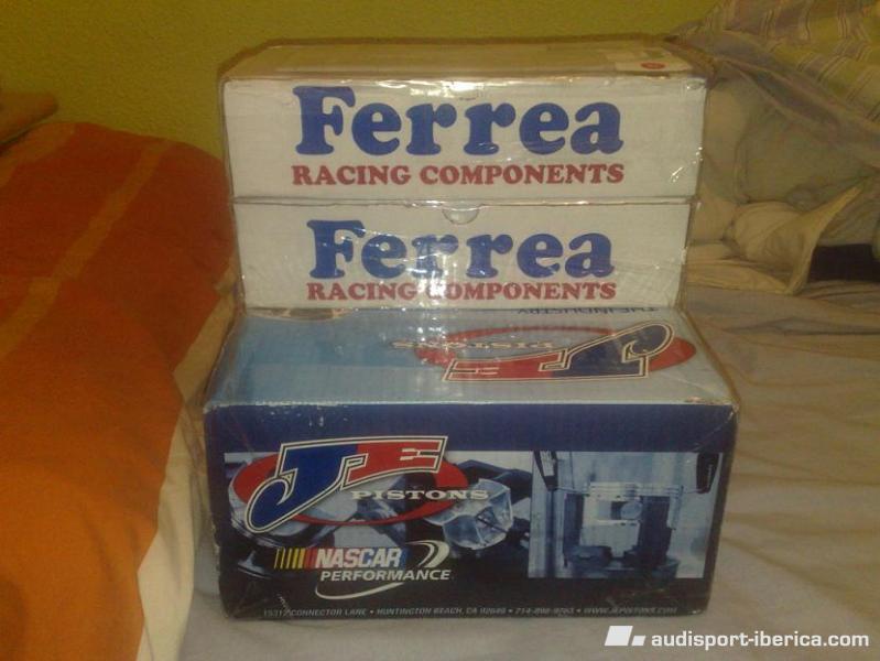

KiLiaN_S2_ABY Publicado 30 de Enero del 2009 Denunciar Publicado 30 de Enero del 2009 Bueno pues me acaba de llegar esto: Responder
M_GORDON Publicado 30 de Enero del 2009 Denunciar Publicado 30 de Enero del 2009 UY UY UYYYYYY Que el Kilian tiene coche para la KDD!!! Responder
KiLiaN_S2_ABY Publicado 30 de Enero del 2009 Denunciar Publicado 30 de Enero del 2009 Para la quedada no da tiempo Aritz, ojala xddd, weno m voy a gerona a llevarlo que pierdo el tren xddd ciaoo Responder
M_GORDON Publicado 30 de Enero del 2009 Denunciar Publicado 30 de Enero del 2009 Para la quedada no da tiempo Aritz, ojala xddd, weno m voy a gerona a llevarlo que pierdo el tren xddd ciaoo COOOREEEEEEEEEEEE!!!!!!!! Responder
Oyi Publicado 30 de Enero del 2009 Denunciar Publicado 30 de Enero del 2009 Para la quedada no da tiempo Aritz, ojala xddd, weno m voy a gerona a llevarlo que pierdo el tren xddd ciaoo Para Marzo ya lo tendrás... no seas impacientee :ranting2: !!! jiji Me voy que a mí también se me escapa el tren a la Uni Responder
lagarto Publicado 30 de Enero del 2009 Denunciar Publicado 30 de Enero del 2009 Kilian con todo lo q as sufrido con el coche, esto te compensara de todo Que pinta tiene todo Responder

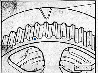

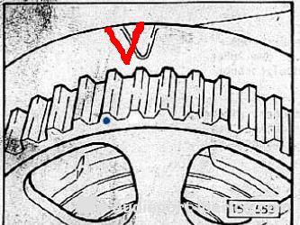

cochemaniax Publicado 30 de Enero del 2009 Denunciar Publicado 30 de Enero del 2009 (editado) Cuidado con la polea del RS2, porque la marca tiene que ser entre los dientes, no como ABY encima del diente! y la bomba de agua tiene un diente menos = correa del RS2 tambien un diente menos comoABY !!! Editado 30 de Enero del 2009 por cochemaniax Responder
cochemaniax Publicado 30 de Enero del 2009 Denunciar Publicado 30 de Enero del 2009 Esta definitivo falso ERROR en el libro de reparaciones del RS2: corecto: Responder
