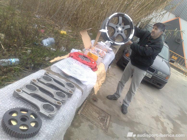

KiLiaN_S2_ABY Publicado 31 de Enero del 2009 Denunciar Compartir Publicado 31 de Enero del 2009 (editado) Aqui van unas cuantas fotillos de esta tarde, aqui tenemos a Ferny aguantando la nueva llanta,junto a todo el equipo (el embrague ees de Ferny) Editado 31 de Enero del 2009 por KiLiaN_S2_ABY Responder Enlace al comentario Compartir en otros sitios web More sharing options...

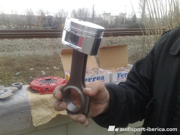

KiLiaN_S2_ABY Publicado 31 de Enero del 2009 Denunciar Compartir Publicado 31 de Enero del 2009 Biela y Pistón Responder Enlace al comentario Compartir en otros sitios web More sharing options...

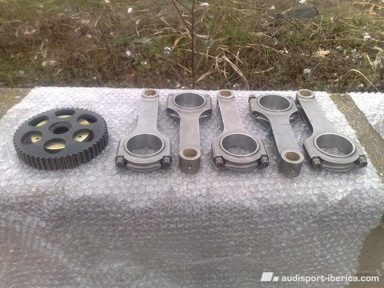

KiLiaN_S2_ABY Publicado 31 de Enero del 2009 Denunciar Compartir Publicado 31 de Enero del 2009 Bielas Reforzadas y Alijeradas y Polea distribución de RS2 Responder Enlace al comentario Compartir en otros sitios web More sharing options...

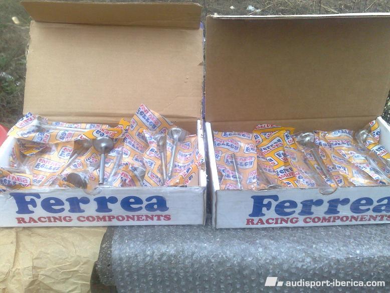

KiLiaN_S2_ABY Publicado 31 de Enero del 2009 Denunciar Compartir Publicado 31 de Enero del 2009 Valvulas de Titanio FERREA. Responder Enlace al comentario Compartir en otros sitios web More sharing options...

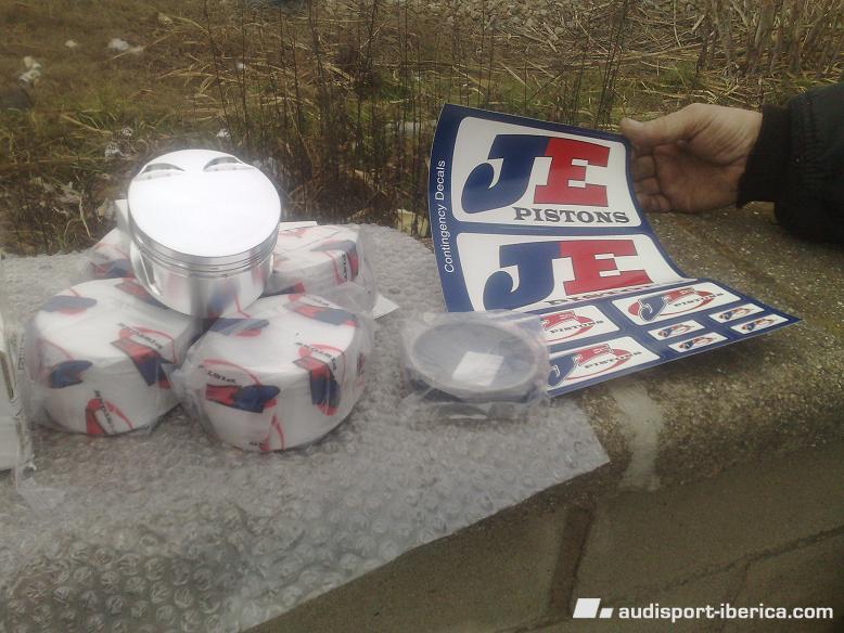

KiLiaN_S2_ABY Publicado 31 de Enero del 2009 Denunciar Compartir Publicado 31 de Enero del 2009 Aros y Pistones JE, Cortos y forjados,disminuyen compresión del Motor y aumentan ligeramente la cilindrada, 81,51mm en lugar de 81mm como de serie.Y unos vinilos del fabricante. Responder Enlace al comentario Compartir en otros sitios web More sharing options...

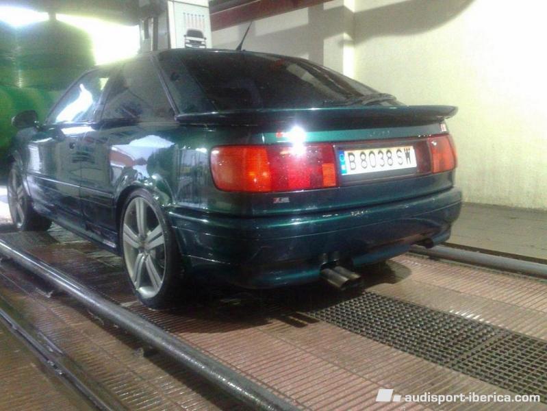

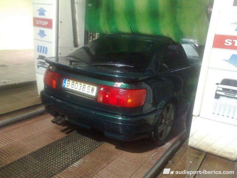

KiLiaN_S2_ABY Publicado 31 de Enero del 2009 Denunciar Compartir Publicado 31 de Enero del 2009 Hemos aprovechado y hemos sacado el coche al tunel para quitarle las varias capas de m**** que tenía xD, ya de paso hemos comprado 3 potes de KH7, y hemos limpiado el hueco motor,radiador,vaso de expansión,Cuna de dirección etc,y luego le hemos dado con la manguera. Responder Enlace al comentario Compartir en otros sitios web More sharing options...
KiLiaN_S2_ABY Publicado 31 de Enero del 2009 Denunciar Compartir Publicado 31 de Enero del 2009 Aqui ya limpito. Responder Enlace al comentario Compartir en otros sitios web More sharing options...
KiLiaN_S2_ABY Publicado 31 de Enero del 2009 Denunciar Compartir Publicado 31 de Enero del 2009 Otra Responder Enlace al comentario Compartir en otros sitios web More sharing options...

cochemaniax Publicado 31 de Enero del 2009 Denunciar Compartir Publicado 31 de Enero del 2009 Que preciosas piezas, un consejo: quitar la basura detras, por favor!!! Si haces fotos de las piezas tan guapas, como puede aperecer tanto basura en el fondo!!! Un saludo y mucha suerte para montarles, Heinz Responder Enlace al comentario Compartir en otros sitios web More sharing options...
