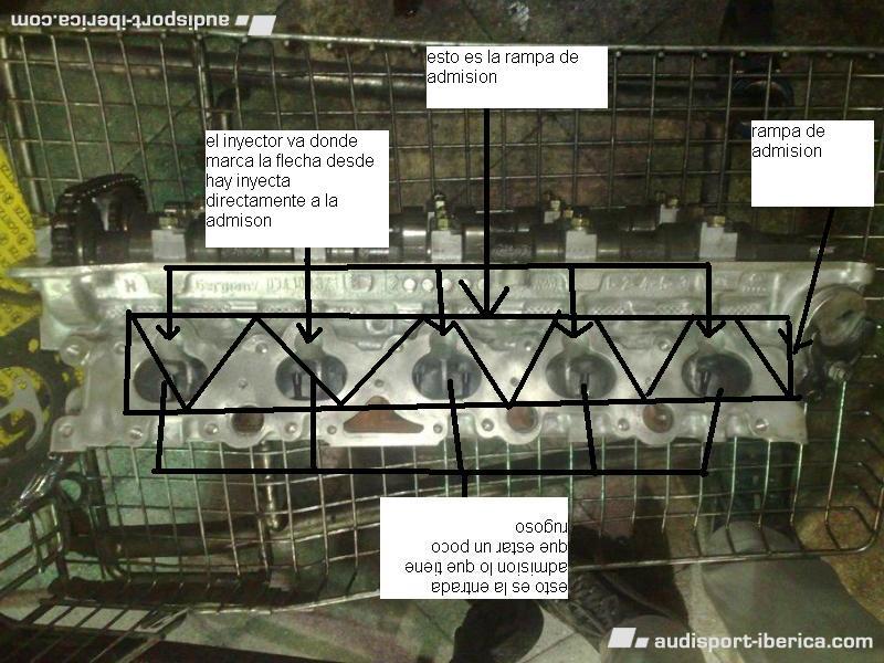

M_GORDON Publicado 3 de Marzo del 2009 Denunciar Publicado 3 de Marzo del 2009 Juanma, cómo dices que no as pulido los asientos de las válvulas de admisión para que la gasolina no resbale? <_< Responder

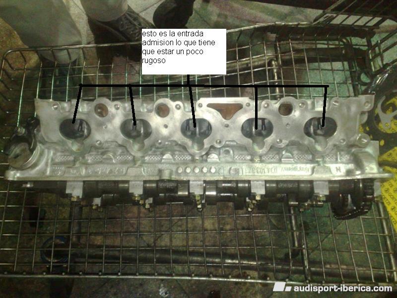

ferni308 Publicado 4 de Marzo del 2009 Autor Denunciar Publicado 4 de Marzo del 2009 Juanma, cómo dices que no as pulido los asientos de las válvulas de admisión para que la gasolina no resbale? aritz los asientos de las valvulas claro que van pulidos todos es el conducto de admision el que va rugoso un saludo Responder
M_GORDON Publicado 4 de Marzo del 2009 Denunciar Publicado 4 de Marzo del 2009 Juanma, cómo dices que no as pulido los asientos de las válvulas de admisión para que la gasolina no resbale? aritz los asientos de las valvulas claro que van pulidos todos es el conducto de admision el que va rugoso un saludo El conducto de admisión? explica que no me aclaro Responder
ferni308 Publicado 4 de Marzo del 2009 Autor Denunciar Publicado 4 de Marzo del 2009 aritz a ver si ahora lo entiendes un saludo Responder
M_GORDON Publicado 4 de Marzo del 2009 Denunciar Publicado 4 de Marzo del 2009 Pues sigo sin entenderlo. Para qué quieres rugosidad ahí? Todo el mundo pule todo hasta la cámara. El aire debe de ir lo más suave posible desde el turbo hasta la cámara donde se mezcle con la gasolina. Ahí si quieres, en la cámara, dejas rugosidades para que el aire rebufee. Pero tampoco me convence. No entiendo por qué cullons quieres que el aire entre rebufado por la entrada pasando por la válvula. Responder
lagarto Publicado 4 de Marzo del 2009 Denunciar Publicado 4 de Marzo del 2009 Pues sigo sin entenderlo.Para qué quieres rugosidad ahí? Todo el mundo pule todo hasta la cámara. El aire debe de ir lo más suave posible desde el turbo hasta la cámara donde se mezcle con la gasolina. Ahí si quieres, en la cámara, dejas rugosidades para que el aire rebufee. Pero tampoco me convence. No entiendo por qué cullons quieres que el aire entre rebufado por la entrada pasando por la válvula. Se refiere a la gasolina, q al no resbalar tanto entra mas esparcida. Responder
M_GORDON Publicado 4 de Marzo del 2009 Denunciar Publicado 4 de Marzo del 2009 Pues sigo sin entenderlo.Para qué quieres rugosidad ahí? Todo el mundo pule todo hasta la cámara. El aire debe de ir lo más suave posible desde el turbo hasta la cámara donde se mezcle con la gasolina. Ahí si quieres, en la cámara, dejas rugosidades para que el aire rebufee. Pero tampoco me convence. No entiendo por qué cullons quieres que el aire entre rebufado por la entrada pasando por la válvula. Se refiere a la gasolina, q al no resbalar tanto entra mas esparcida. Pero si por ahí no va la gasolina!!La gasolina sale de los inyectores directo a la cámara. O es que lo de no pulir se refiere al minitramo que hay desde el inyector a la misma cámara? entonces sí tendría algo de sentido. Pero el aire, el aire debe de ir pulidito TODO sea humo o sea aire puro. Responder
ferni308 Publicado 5 de Marzo del 2009 Autor Denunciar Publicado 5 de Marzo del 2009 aritz si ahora ya no lo ves los inyectores no van en la culata van en la admision y donde te marco con flecha es la cabeza del inyector que cae justo hay entiendes ahora lo de la rugosidad? un saludo Responder
