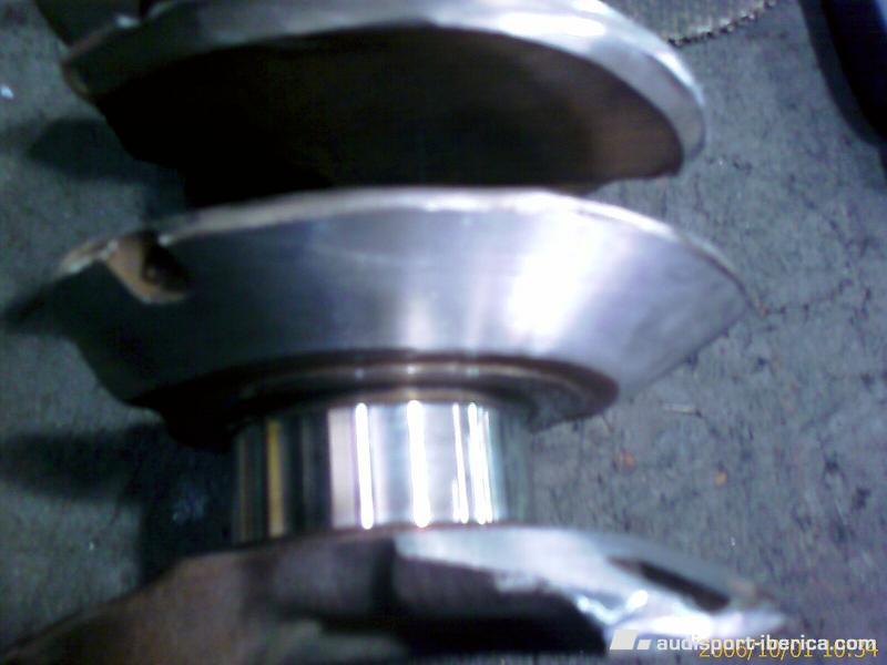

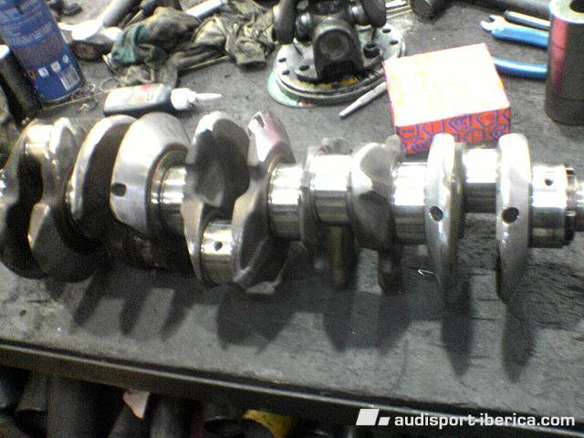

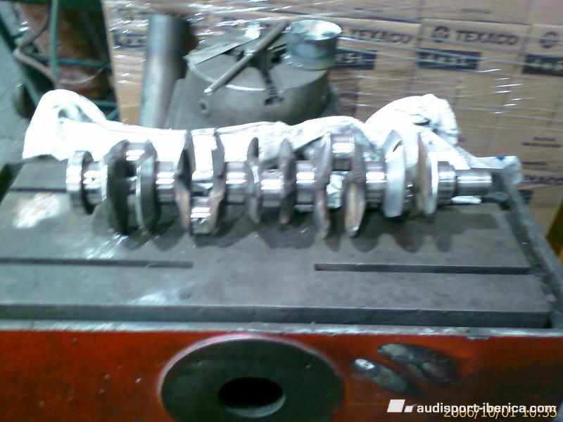

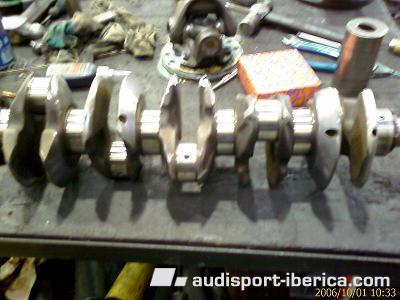

ferni308 Publicado 10 de Marzo del 2009 Autor Denunciar Publicado 10 de Marzo del 2009 bueno chicos unas fotos del cigueñal decir que esta equilibrado a cero Responder
