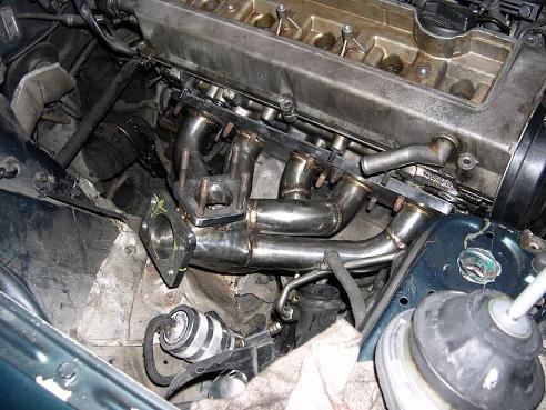

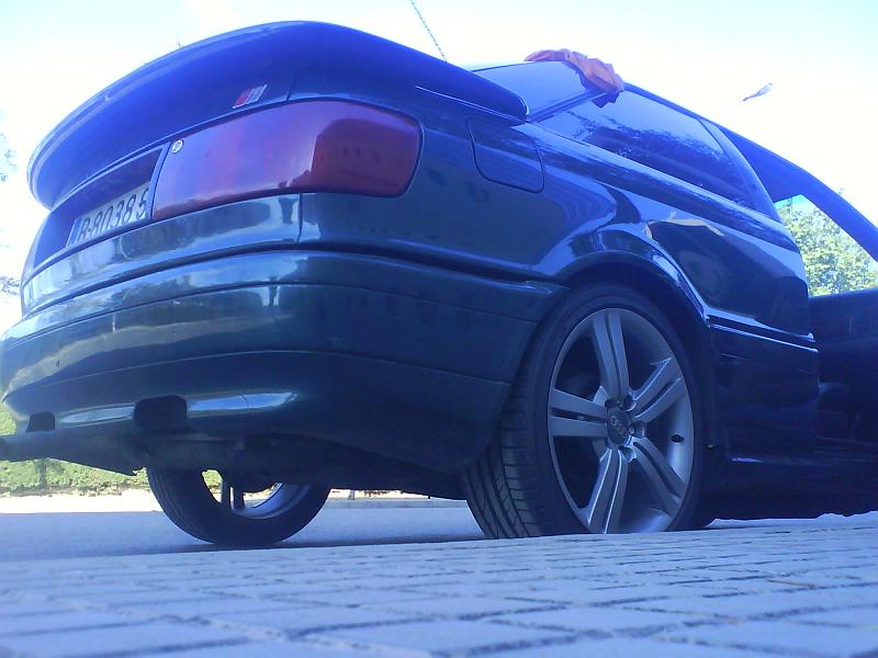

ferni308 Publicado 13 de Noviembre del 2007 Autor Denunciar Publicado 13 de Noviembre del 2007 quedaron muy bien Responder

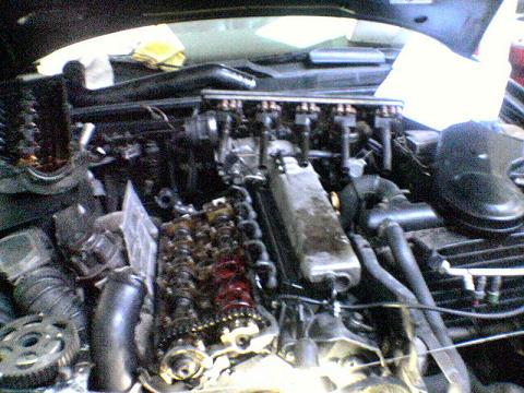

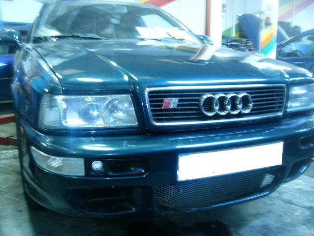

ferni308 Publicado 13 de Noviembre del 2007 Autor Denunciar Publicado 13 de Noviembre del 2007 aqui se pueden ver montados Responder

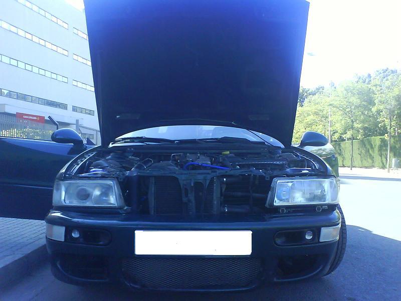

ferni308 Publicado 13 de Noviembre del 2007 Autor Denunciar Publicado 13 de Noviembre del 2007 ahora el morrito Responder

ferni308 Publicado 13 de Noviembre del 2007 Autor Denunciar Publicado 13 de Noviembre del 2007 seguramente me habre dejado alguna por poner pero bueno mas que nada para el que no lo ha visto faltan algunas cosas pero lo mas gordo ya esta ahora se esta mirando los taques haber que a pasado un saludo Responder

MarT2 Publicado 13 de Noviembre del 2007 Denunciar Publicado 13 de Noviembre del 2007 Muy bueno, pero tengo una duda... Porque no se ha montado el filtro directamente en la entrada de aire del parachoques en vez de pasar por debajo del IC hasta el otro lado del coche? Ya va fino del todo? Saludos! Responder
