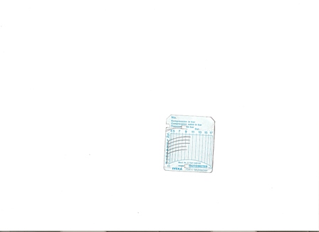

KiLiaN_S2_ABY Publicado 3 de Enero del 2008 Denunciar Publicado 3 de Enero del 2008 de compresiones a dado fatal,cosa q no nos sperabamos ya que el coche dio 257cv en banco... pero bueno,ya se verá k se ará Responder
lagarto Publicado 3 de Enero del 2008 Denunciar Publicado 3 de Enero del 2008 de compresiones a dado fatal,cosa q no nos sperabamos ya que el coche dio 257cv en banco... pero bueno,ya se verá k se ará Cuanto es fatal? Adjunto la ultima q le hice. Es para comparar.escanear0002.jpg][ Responder
